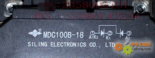

怎么分辨正负极和输出 各位教我一下

看图示,有一端连在一起形成公共端了;组成电路后,就能看到其作用或输出了。

看二极管符号,对着整流电路。

从左到右依次对应,1输入,2-,3+

1输入2输出正3输出负

回复 #4楼 zjmajun
是看 二极管 的方向吗

回复 #5楼 傲娇怪兽
4楼是对的,对照桥式整流电路看就全明白了。

我回答错误,特 更正为,1是交流输入,2为直流- ,3为直流+ 。

上面就是两二极管串联,电工手册里面都有啊

回复 #4楼 zjmajun
我有点犹豫 因为有很多种答案 能不能 请您讲解一下
