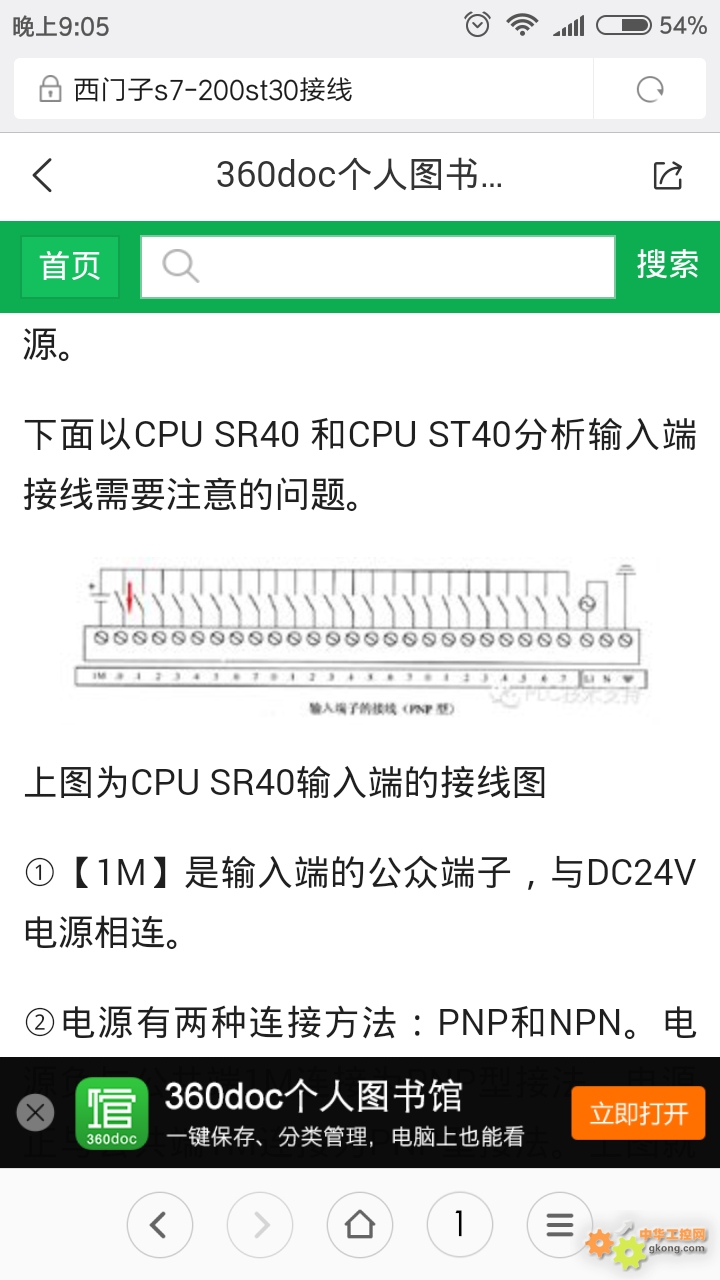

问大神们一个幼稚的问题,西门子plc中,手自动转换输入接线,开关一头接输入点位置,另一头接哪里

西门子什么型号,西门子的一般是高电平输入,即输入点接开关,开关接24V+

手自动转换功能的按钮接点吧,就当成一个点就可以了,功能是靠程序完成

也是给输入信号,则与其余输入点一致,另一端仍是跟“公共线”相连,可参考8楼图。
