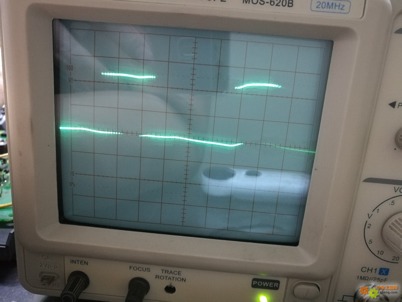

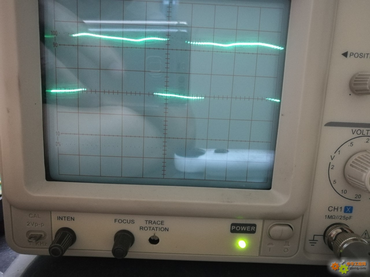

   请教高手,一台富士45KW的6路驱动的电压时,发现V向上管和下管驱动电压都不对,后来把驱动电路的光偶和电容都换了还是不是行,用示波器测波型也和其它向也不同,直接测CPU的脉冲信号波型也不对,请教各位这个是什么问题, 是不是CPU板坏了,还是其它的问题!

如果幅度对的,就是好的。波形没问题

可能是驱动芯片坏了吧,测一下芯片的输入输出波形,很容易找到故障的

奇怪了,这波形应该还有问题

我感觉这波形不太正常。

回复 #2楼 kazefsh
但是和其它几路波型不对呀!

我感觉这波形不太正常。
是不正常,其它四路波型不是这样的
芯片输入输出波型是一样的

回复 #6楼 diging008
哪里不一样幅度还是频率
