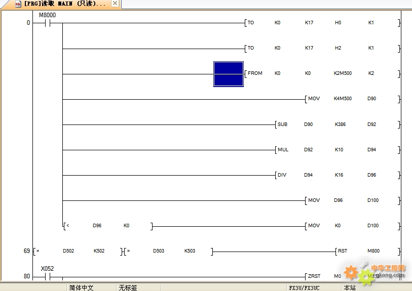

请问各位大师这个程序里读出AD里的数值后加减乘除是什么意思?在这个论坛里查找资料的时候看到过早年的和我这样的帖子,但没有具体回复的!我这个程序是朋友给的,但不是他本人写的!麻烦各位大师不吝赐教!另外那个零点和增益还是没有搞明白啊!

模拟量中的加减乘除无非是完成一个线性化的算法,好多人不知道现在三菱已经直接提供线性化指令,不需要加减乘除了。
HAVE FUN!

至于具体回复的,你不能指望论坛手把手教你,具体的回复可以去看看CVLSAM早期的回帖,基本都是图文教程,或者看看Kachakacha的帖子。
现在更不会有人具体回答你的问题了,都是短频快,即很少的码几个无关问题的字,高频回答各类问题,快速累积积分,然后年底抢光论坛兑换礼品。

你说的线性化指令是什么?是用局部标签做的FB功能指令吗?类似于西门子的功能块可以添加为库文件进行调用?可以分享一下吗?谢谢!

FX3U的SCL指令。

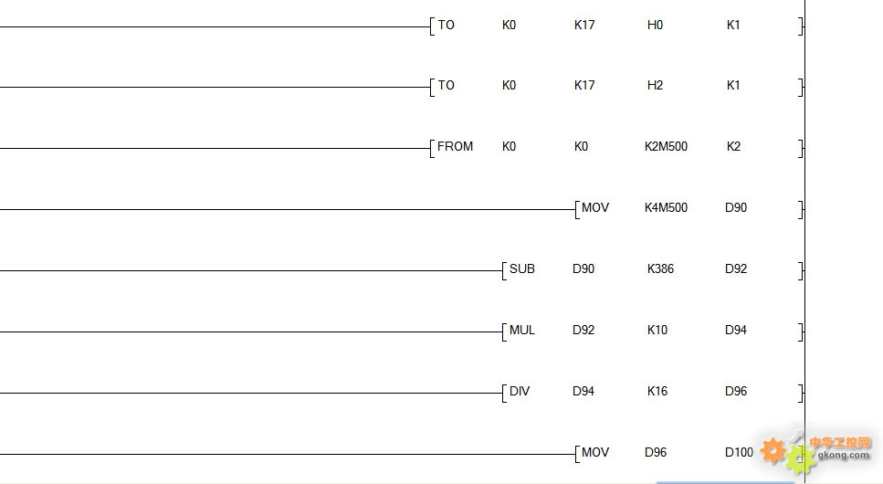

各位大师,请问这方框右边的程序,(也就是本帖上面图中的程序中的加减乘除部分)的意思是不是左边那张图的L2的计算结果?
