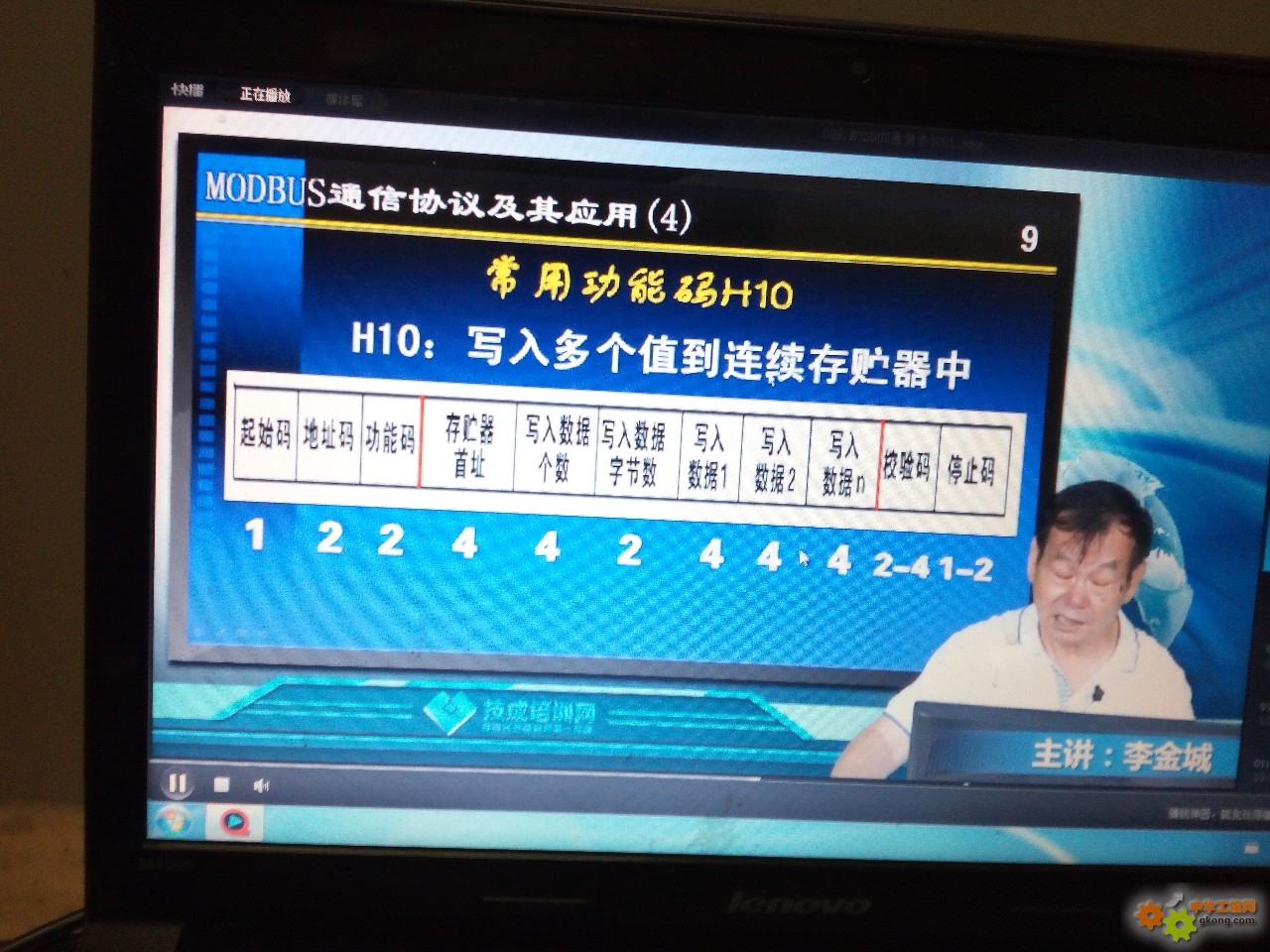

MODBUS通讯的疑问,麻烦大家指点.

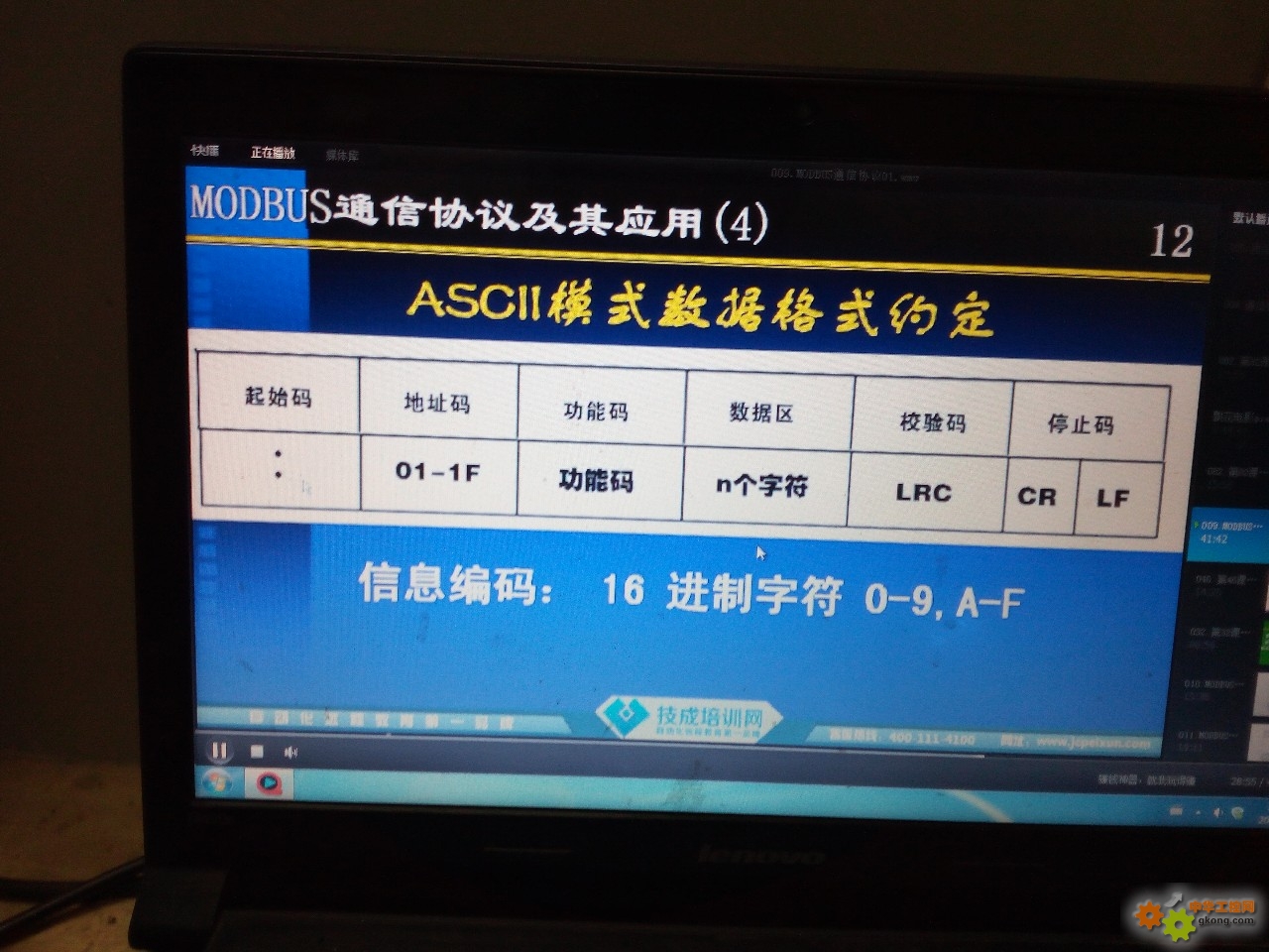

看 李金城 老师的视频中说, 上面第一个图片中 起始码 占一个16进制字符,这里规定好的,不能变的,但是第二张图片中 说起始码是 : 号,那么它的16进制是 3A,这不是要占了两个16进制字符了吗?我那里理解错了?谢谢

字符“:”的ASCII码就是16进制的3A,故而就占一个字节!
而不是说再把“:”的ASCII码3A再换算为ASCII码!!!

李老师讲的是 起始码 占用一个16进制字符,16进制字符包含 0-9,A-F, 地址码 占用 2 个16进制字符,如 H01,那么确实是两个16进制字符,但冒号对应的是 3A ,那么就是两个16进制字符了啊?

“:”本身就是个字符,其ASCII码就是3A,难道你还要把ASCII码再拆分吗?服了你了!
