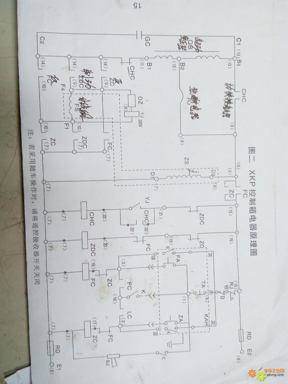

一台有轨平板电动车,采用单相380V供电实现正反转,停车时有制动。现在出现按按钮不动,检查有一接触器主触点烧坏,更换后不管是前进还是后退,启动都很困难。一但启动后行走又正常,现检查其他元件又没有损坏。该从哪里排除故障?

是不是制动系统有问题,启动时制动系统没有及时松开就会造成启动困难,启动速度上来后就不明显了。

图中的DZ和YJ元件在现场的电箱没有找到,不知道与他们有没有关系

估计你的刹车有点问题,有时候是刹车没打开,如果没正常打开电机的启动电流会比较大,这就是你原来主触点烧坏的原因

你的主电路没有,只是控制部分....最好把图纸完整上传上来让我了解下,才能发表分析意见。电机是三相异步电动机吗?

E1和E2就是主电源,单相380V。

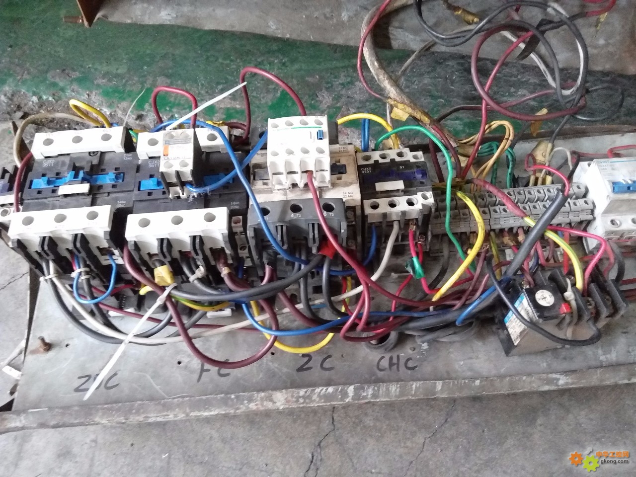

没有机械刹车,所有的电气元件都在这里。380V电是通过随车带的升压变压器(42V/380V)升压得来得.刹车靠电机自身得线圈起作用。
