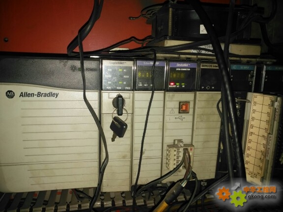

驱动通讯模块报警,上不上使能是什么原因,下面接的是compact block ldx

显示N#01 E#78什么意思

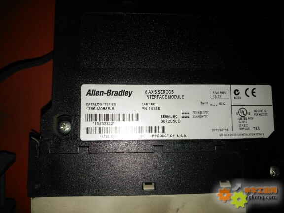

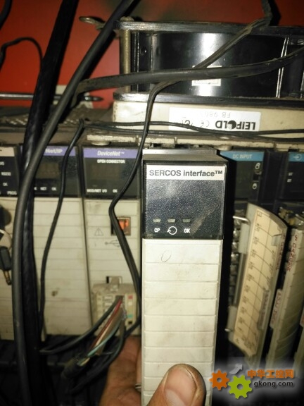

旁边的这个那块不亮,这个模块是什么作用?下面插的两根光纤线去的驱动器。

1号分站没通讯上

伺服驱动器光纤通讯模块,正常通讯三个都亮,ok绿灯标识模块正常,都不亮只能换新的看看了。
