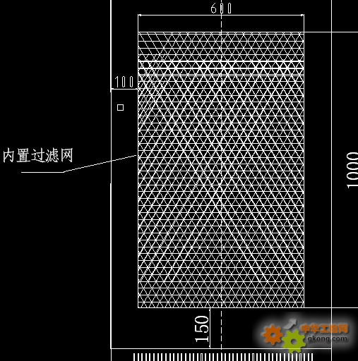

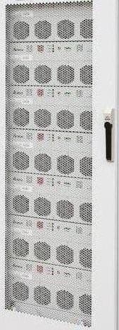

我设计一个GGD柜子,需要门板开孔如第二张图一样的散热孔。
我们家钣金设计说没干过,开不了。 干完了不是平的,鼓肚子了就。
我想问这种该直接在门板上冲小孔还是开一个大的孔装散热网。

割孔再焊网啊

第二张是不是一次成型的,如果多次冲会不会把冲好的孔给撕裂了。
或者是激光割的?

多厚的板

发表于:2017/5/3 20:33:15
空的密度如何?
板材厚度如何?
太密太厚是容易搞变形!

回复 #3楼 qd
2.0的冷轧钢板

以下是引用zq3076在2017/5/3 21:38:41的发言:
2.0的冷轧钢板
这么密集得孔激光也得先折好了在割,变形轻点

FFU的过滤钢网,都是冲压出来的
