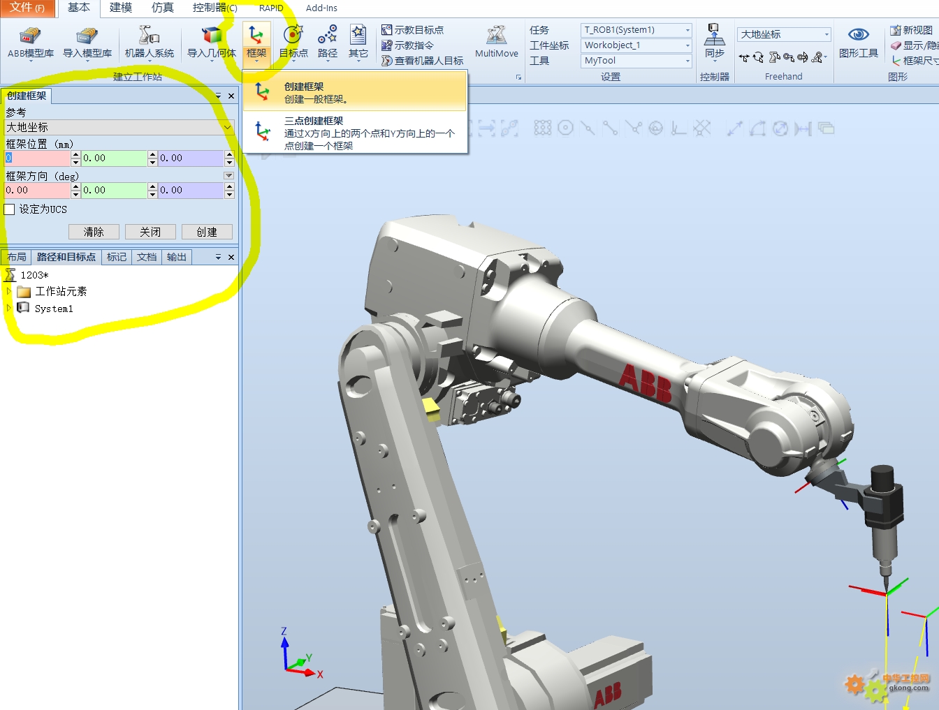

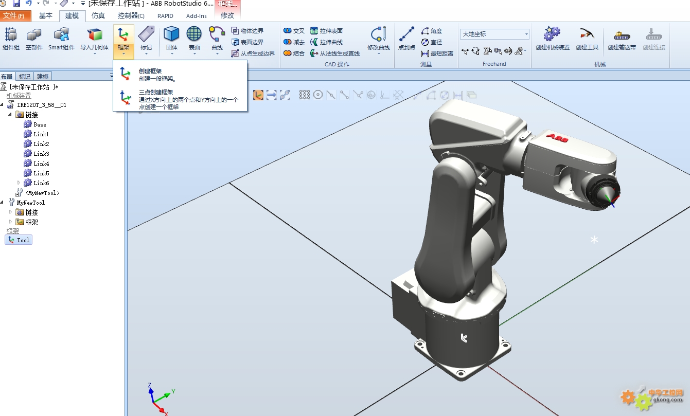

ABB机器人RobotStudio 有一个框架的概念?这个怎么理解呢。。

发表于:2017/5/5 13:37:15
就是建立一个坐标系,然后你就可以赋值给工件坐标或者工具坐标

发表于:2017/5/6 13:42:43
你可以理解为就是机器人的3D空间坐标~~~

发表于:2017/5/8 16:31:54
框架是翻译FRAME过来的,其实就是上面的人所说的,建议用户坐标系。
