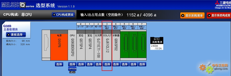

如图所示,请问选型QJ61C12 这个模块就可以搭建远程IO控制环境了吗?
和QJ61BT11N相比,谁更好?我只有一个主站,其他都是远程IO模块了。

建议选QJ61BT11N,这个可以带远程I/O,也可以带其它站,这个模块用的多,货期好,价格便宜。

好的,供货这块确实没考虑到,谢谢版主提点。
