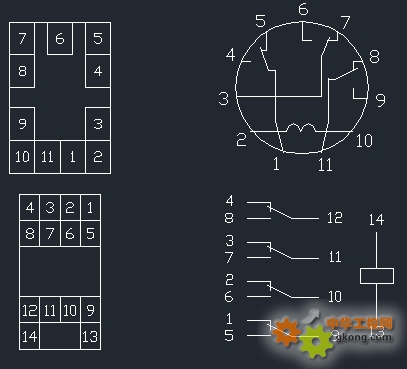

以下是引用乌龟船长在2017/5/4 13:32:08的发言:
以下是引用pan_xiansheng在2017/5/4 12:34:48的发言:
我又来挑刺了!
从楼主提供的图纸来看,电路板应该是单片机,或者是PLC,无论是属于以上的哪一种,其输出的容量都不会很大,通常只能接继电器,而不宜接如接触器。但从图纸中看到,电路输出接KX,KX的线圈编号是A1-A2,KX的触点编号是13-14。
问题来了,线圈编号是A1-A2及触点编号是13-14对应的元件是接触器,如果确实如此,那么电路板输出容量不能满足,寿命短,容易坏。
如果并非接触器,而是继电器,仍然也有问题,因为继电器线圈对应的编号绝对不是A1-A2,而是13-14(4组触点),继电器触点对应的编号也不是13-14,而是1-5-9(第一组)。
线圈不是A1-A2是13-14?
无论是哪一家的继电器,在产品上线圈的编号绝对不是A1-A2,A1-A2的编号只能专属于接触器线圈,以下是两种继电器的编号,上图中线圈编号为2-10,下图线圈编号为13-14。

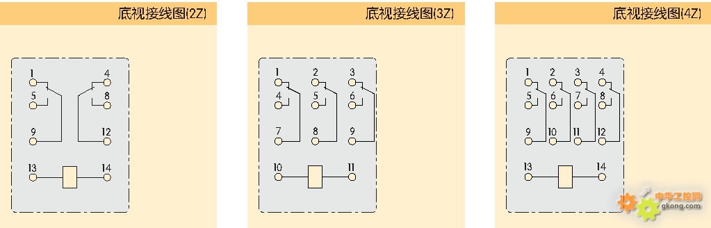

以下是正泰JXZ-22F型继电器的底脚图,图中2Z是2组触点,线圈对应的编号是13-14,3Z是3组触点,线圈对应的编号是10-11,4Z是4组触点,线圈对应的编号是13-14。

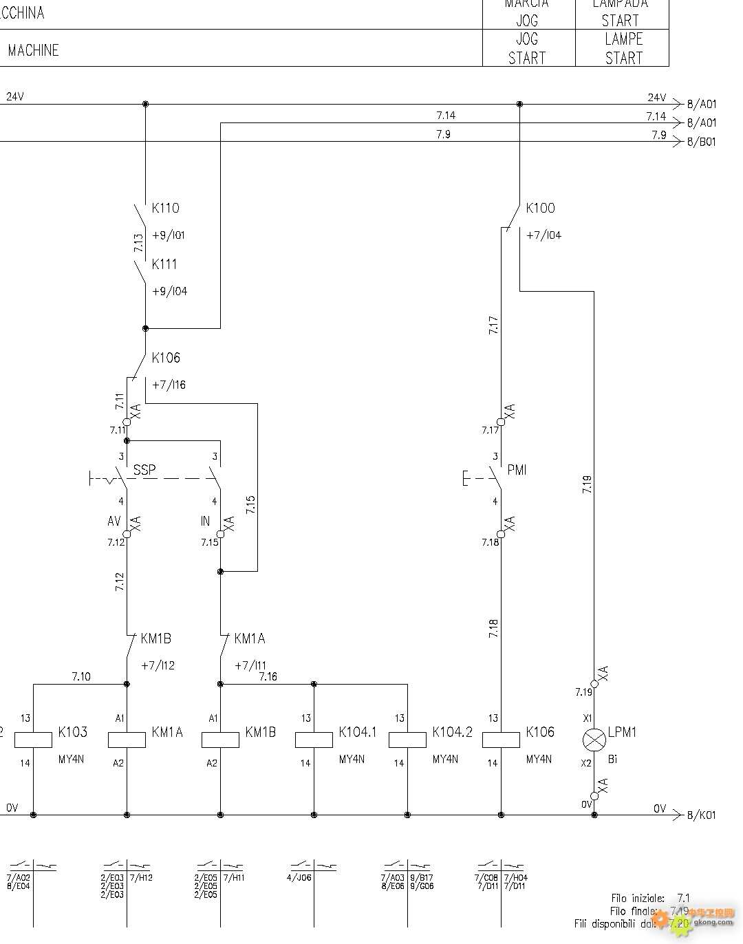

以下是我以前公司进口意大利的图纸,图中线圈编号有A1-A2,也有13-14,线圈编号是A1-A2对应的是接触器,而编号是13-14的是继电器:

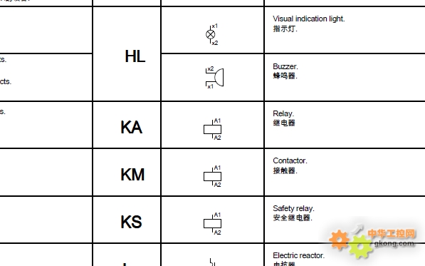

以下是引用pan_xiansheng在2017/5/4 16:46:18的发言:
[此贴子已经被作者于2017/5/4 16:48:46编辑过]
我这个是意大利柯马的图纸,都是A1A2
