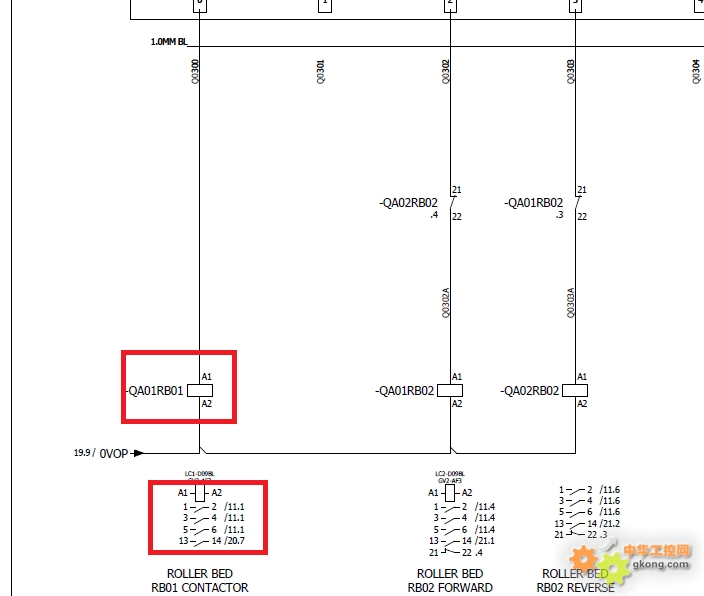

1 首页先放项目名称,设计公司之类信息
2 图纸目录
3 柜子或者控制箱的布置图,外部按钮,内部接触器空开等
4 元器件清单
5 AC380 或者AC220回路,
6 DC24回路
7 输入信号
8 输出信号
三相电没见过用ABC表示的,一般都是L1L2L3
线径没表示出来
第一页有点乱,这种方式一般是见于毕业设计

我的顺序是,封面,说明,目录,弱电原理图,强电原理图,控制元件对照表,设备连接图,端子图表,安装板布局,柜面图,柜体图,设备清单,接线图。只是发出来了一小部分而已,谢谢指导。
A,B,C,这个我改,还有后面的接线图我已经做了优化,图纸那样接的话接线工会骂街的。
线径,线号,颜色,是否带屏蔽这些我打算只放线号上去,其他在设备清单里备注一下可以吗。

第一页的情况我是不是不需要那么画,直接用中断点加文字的形式说明一下就行,我觉着这样比较直观,可能不太好看和理解,但是控制原理很明确,有图纸吗发一份让我借鉴一下可好。

对,我就想要这种编号规则,我现在的规则就是KX表示常规继电器,MX表示交流接触器,这个设备连接点的规则和元件的表示规则都是出自哪里的呢。这就是我想问的电气标准和业界规则啊,能详细解答一下吗,或者给我一点文字资料啥的。

以下是引用pan_xiansheng在2017/5/4 12:34:48的发言:
我又来挑刺了!
从楼主提供的图纸来看,电路板应该是单片机,或者是PLC,无论是属于以上的哪一种,其输出的容量都不会很大,通常只能接继电器,而不宜接如接触器。但从图纸中看到,电路输出接KX,KX的线圈编号是A1-A2,KX的触点编号是13-14。
问题来了,线圈编号是A1-A2及触点编号是13-14对应的元件是接触器,如果确实如此,那么电路板输出容量不能满足,寿命短,容易坏。
如果并非接触器,而是继电器,仍然也有问题,因为继电器线圈对应的编号绝对不是A1-A2,而是13-14(4组触点),继电器触点对应的编号也不是13-14,而是1-5-9(第一组)。
线圈不是A1A2是1314?

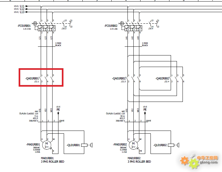

这是我们的图纸,接触器线圈是DC24的,输出模块直接驱动。

我似乎懂了一些,那个连接点的规则其实是继电器触点映像的连接点,而我觉得触点映像显示出来比较难看,就给隐藏了,然后开始自己随便写的。谢谢指导,颠了一圈终于找到答案了。再次感谢。

懂了懂了,瞬间懂了,看来那映像得留着啊,太感谢了。

我看完的第一感觉就是乱,建议楼主还是要分段画图以示区分,这样无论自己审图还是别人审图都很方便并且一目了然。
