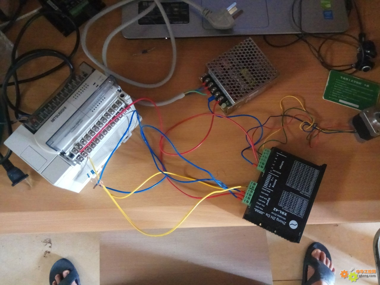

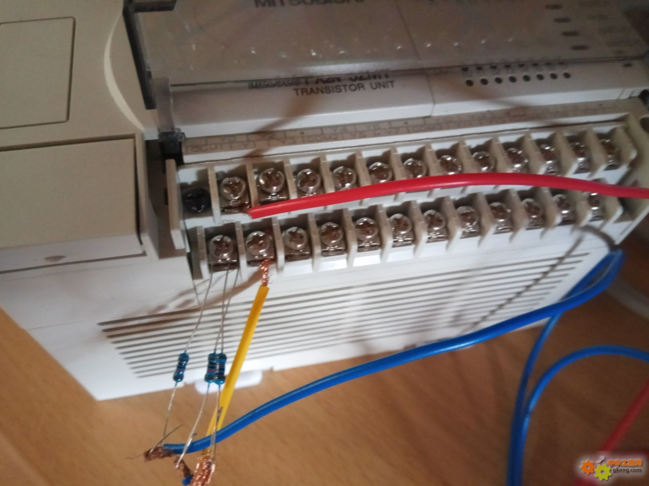

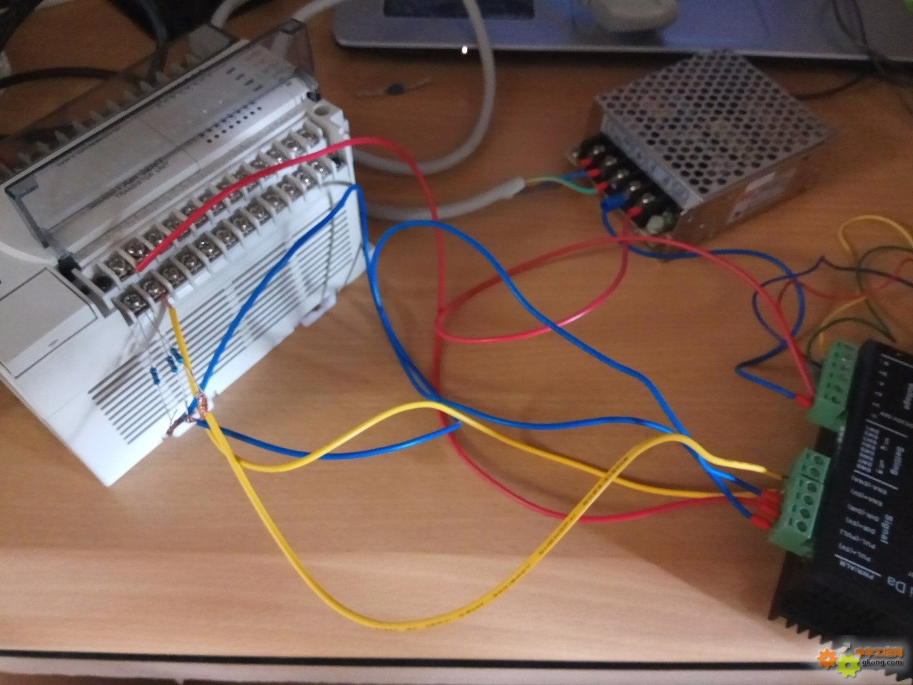

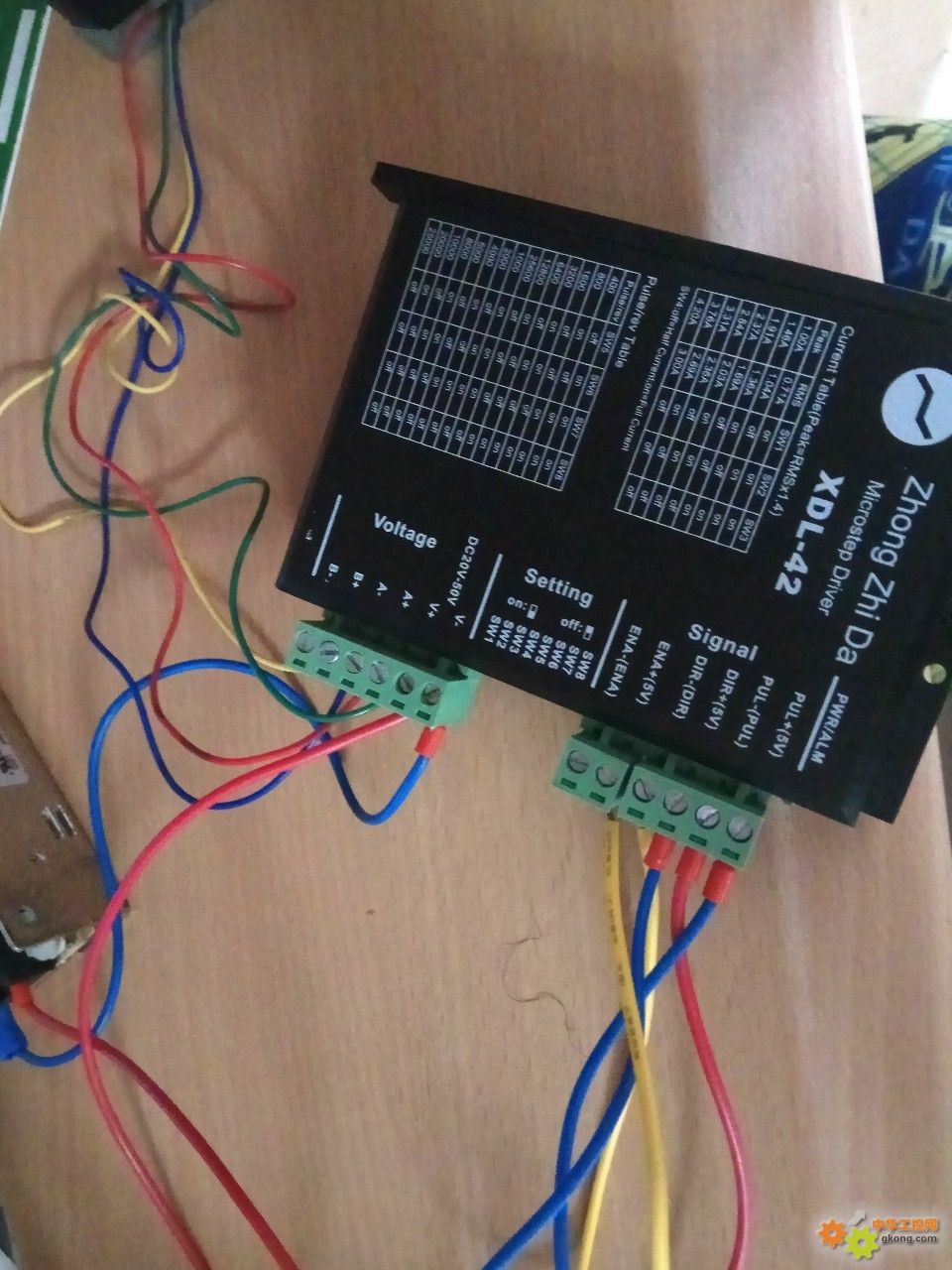

我按照图片上的把线就好了,但是步进电机不转,我现在还是小白阶段,求助各位大神

程序写了吗?PLC的具体型号是什么?晶体管还是继电器的?这个接线的最好传接线图。

PLC控制步进驱动器接线图可以参考下图,你的步进驱动器脉冲输入端好像都没有接通电源啊!
其中PUL+接开关电源的24V+(如果你的驱动器说明书上允许接24V)PUL-接PLC的Y0脉冲输出,对应Y0的COM1接开关电源的0V,控制方向的DIR和上面控制脉冲的一样的接法。PS一般的步进驱动器是允许脉冲输入口和方向控制口接入24V的,前题是串入驱动器推荐的电阻。

编程时候定义的脉冲跟方向,分别接到驱动器上的脉冲跟方向负极

1  驱动器的 PUL+  DIR+ 2个端子短接接开关电源的V+,不要接0V。  PUL-代表脉冲接PLC的脉冲端子串1,2K或者2K电阻(一般接Y0), DIR-代表方向接PLC的方向端子串1,2K或者2K电阻(这个你可以接Y1)  具体是哪个点,看PLC的说明书, 我看不到你PLC的型号
 接驱动器的马达线,要分同向绕组,用万用表的蜂鸣档量一下,通的的是一组,接错了电机不会动的。
2  PLC输出的端也要接24V与0V ,输出COM端一般都是接0V的,接好线之后,再编程就可以了!

原来你用的是三菱PLC啊   脉冲PUL- 接 Y0   方向DIR- 接Y4  PLC输出COM的端子,全部接开关电源的 V-,  脉冲与方向接PLC一定要串电阻!

PLU+ DIR+ 接5V电源正。 DC20V接24V  PUL-和DIR-分别接脉冲和方向 第一组可以是Y0 Y3  .PLC接线 COM接0V 即可以。编上程序就能动了。

谢谢各位大佬,我的PLC是三菱FX2n_32mt_001,接对线了如果不编程电机会转吗?

没有脉冲怎么会转呢?程序肯定要写的!

接对线了如果不编程电机会转吗?不会,你这个2N的只有脉冲指令没有定位
