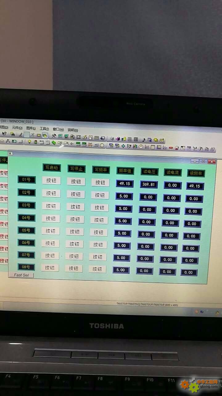

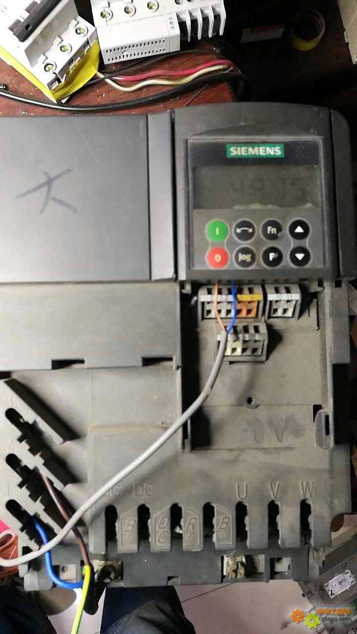

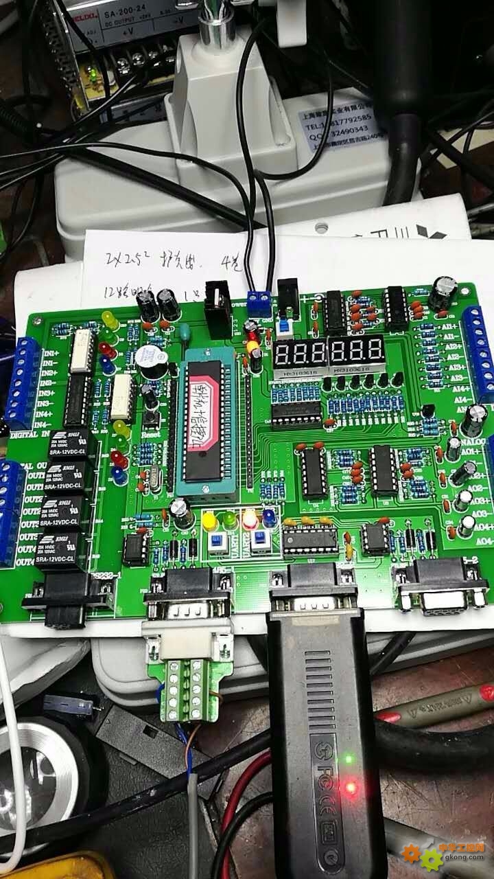

威纶触摸屏+单片机+西门子MM440变频器串口通信
1、通信协议:
威纶触摸屏和单片机串口2走Modbus RTU协议
单片机串口1和西门子MM440变频器走USS协议
2、威纶触摸屏和单片机串口2通信参数如下:
数据位:8位
校验方式:偶校验
停止位:1位
波特率:9600bps
通信协议:Modbus RTU
单片机串口2站地址:1
3、单片机串口1和西门子MM440变频器通信参数如下:
数据位:8位
校验方式:偶校验
停止位:1位
波特率:9600bps
通信协议:USS
变频器站地址:1
4、触摸屏操作:
触摸屏上可以对变频器进行启动、停止、给定频率、读输出电压、读输出电流、读输出频率等!
经过和对方不屑努力调试,终于OK!部分图片:
5、触摸屏测试工程如下:

6、单片机:
单片机使用STC12C5A60S2双串口单片机,有两个独立串口
7、变频器:
变频器使用西门子MM440、MM420等,通信参数如下:
P0003:3
P0700:5
P1000:5
P2009:1
P2010:6
P2011:1
P2012:4
P2013:4
P2014:0
