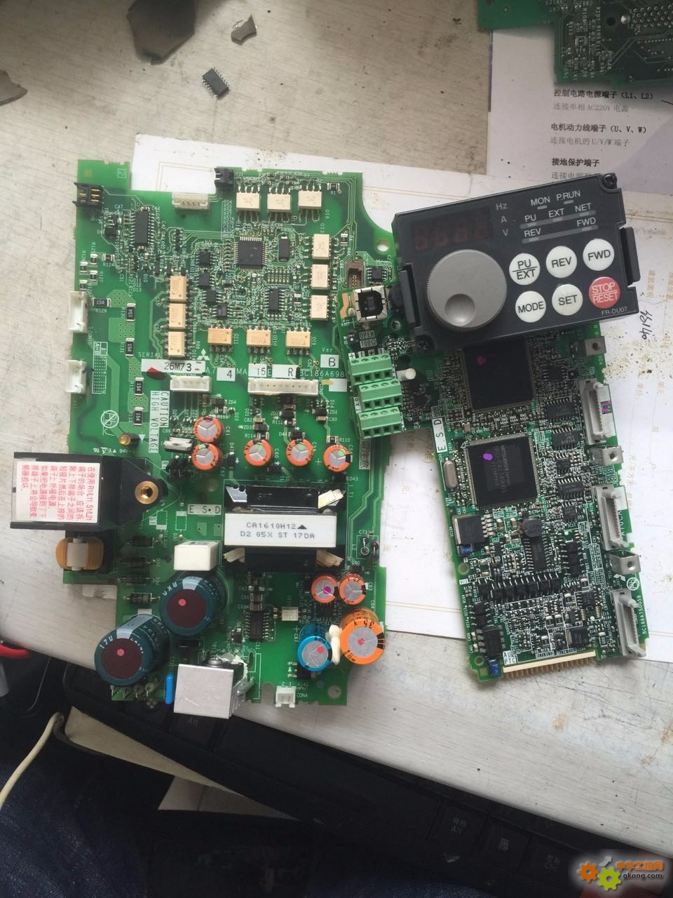

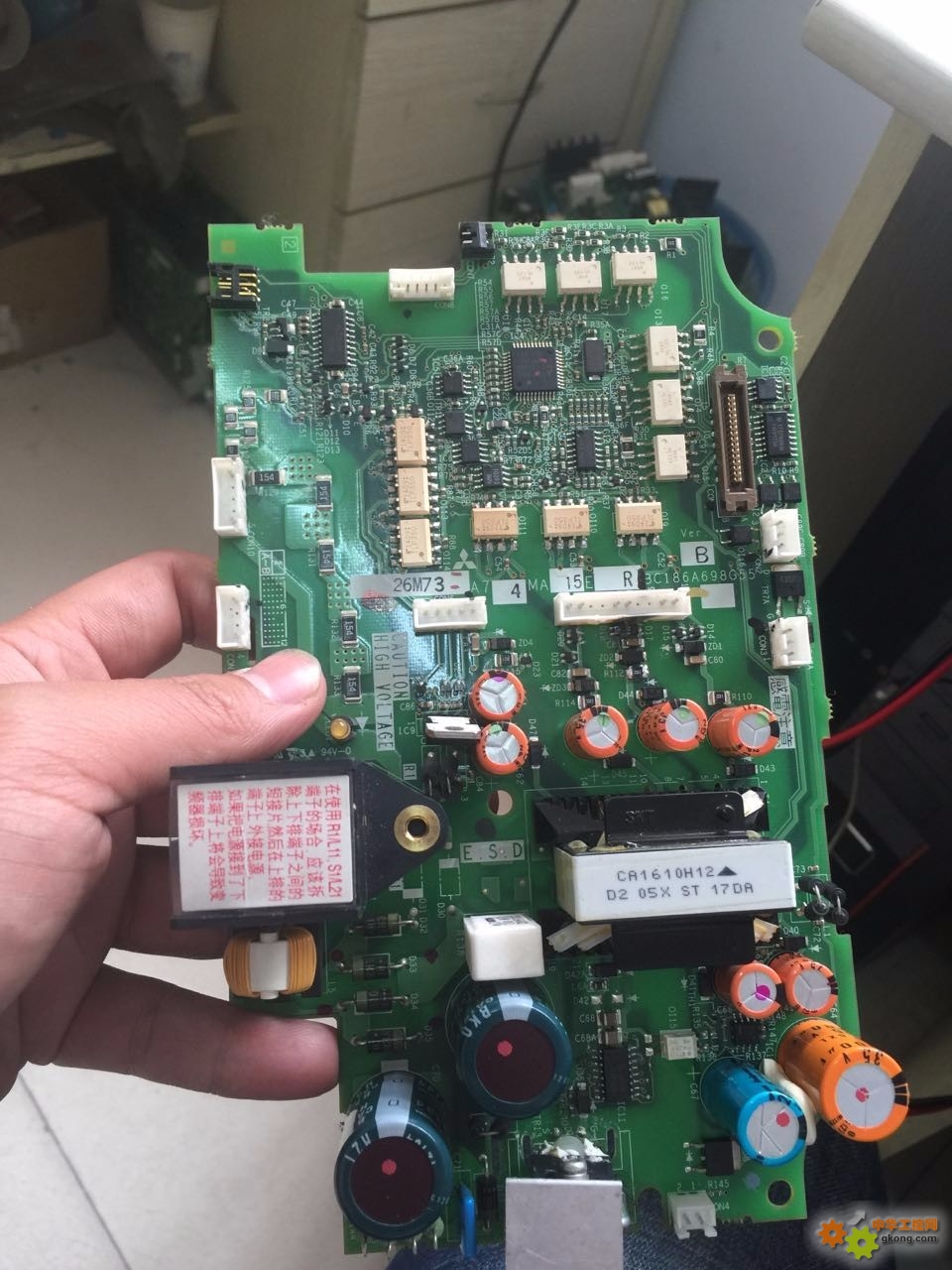

这个机器直接给控制电 外设不加CPU 板能不能显示 ? 现在测试不显示 应该要加外设吧?

单独上电能显示,把直流加在那两个大电容上
