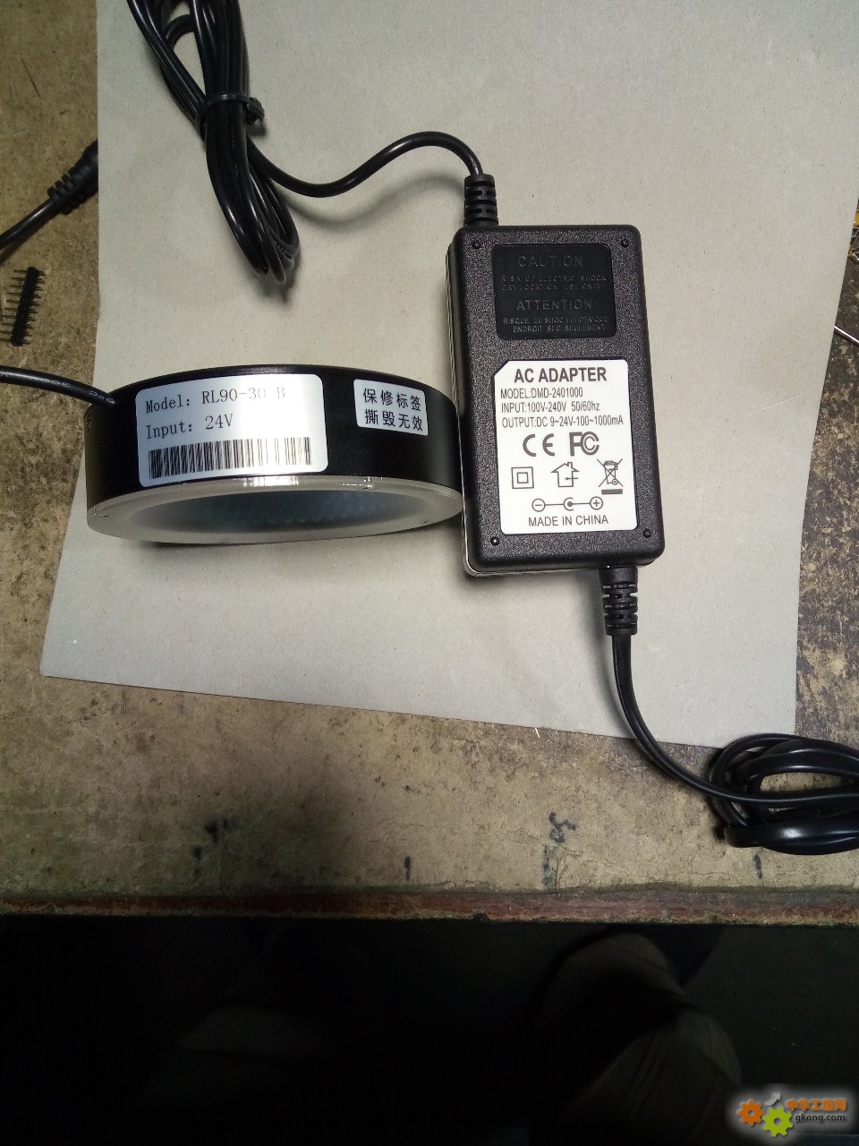

一设备上用到这样的led灯,边上是配的电源,因为实际应用中不需要调光的亮度,是否可以用24v开关电源供电,不知道这种是否是恒流的led灯……

按灯铭牌的标法,是DC24V,那就不是恒流的了;

恒流驱动最好

应该可以用24V供电。

用原装适配器比较好,更何况LED灯有质保的,到时候会怪你不用原装配件的。

这是视觉系统上配用的吧?

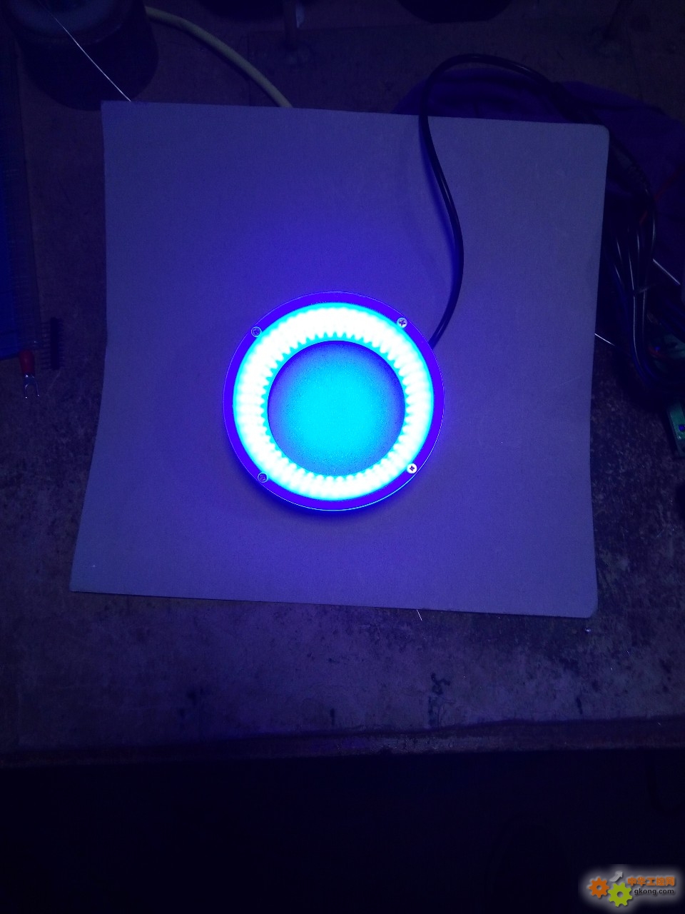

视觉定位用的,激光打标设备……因为设备上有24开关电源,实际应用最亮就可以了,所以想直接用24v开关电源……

用电源模块上没问题,我改过吸顶LED灯,很好用

呵呵;如果你一直都需要的是最亮的,可以直接用恒压的DC24V开关电源供电;
视觉系统中因为不同的光照条件,所以配的LED都是可以调光的;
