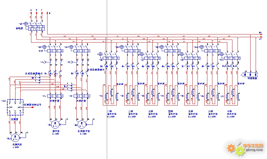

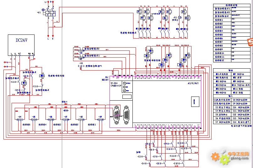

强电变频控制部分已经改正,希望大家受累给我审审其他有错误或者不合理的地方。对指正错误的师傅表示感谢。

回复 #3楼 121111115
传了文件,希望师傅们给我审审,有问题请指正,谢谢

1、线号重复使用。2、热继电器的常闭触点不应该出现在主回路上,应该跟接触器线圈串联。3、按钮S1/S2画法太缭乱,建议独立出来.
以上是我个人的看法,希望能帮到你。

热保护F1有问题,上面的F1是触点,下面的F1是热元件,热保护输出触点(上面的)最大仅能通过5A电流,通常将其串入接触器的线圈之中,绝对不可串连主电路。
此外,上面的热保护F1的编号不对,比如说“17-18、11-12”,没见过这样的标注,编号不是随便写的,热保护编号通常标为9X,例如:95-96,97-98。
