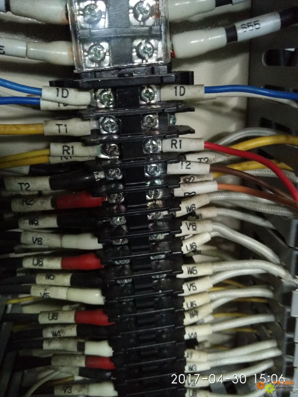

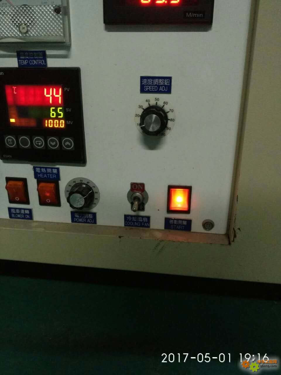

五一三天假一天也没闲,厂里搞了一批二手的设备,拆成一段段的了,忙着接线搞了三天,接好线后,办保险起见,给进电处三了三个保险,结果一通电保险炸了两个,查到发现给控制电路供电的两个环形变压器初次级是通的,因为两个变压器都是初次级通的,想着不可能两个同时坏吧,有没有可能是自耦的,所以第二天又加了个空开,把变压器脱开再上天,居然是好的,再把线恢复再送电,还是短路,晕了,再把变压器脱开单独供电,变压器还是短路了,因为此机台的变压器输出是T1R1和T2R2两给输出,不确定能不能把这两个供电并在一起,又只能查线路,查完了把两路并在一起,从三相里引一相加零线给机台的控制部分供电,等变压器回了再换回来。忙活了三天,只能先用着,

遇到过一次类似的设备,控制AC24V变压器总是烧保险,后来把共地线拆除就好了.那设备临时的,也是旧的.

现在是从三相里取了一相给设备控制部分供电,两个变压同时坏也是让我觉得很怪,准备把变压器送外维修,看看拆开的情况吧。
