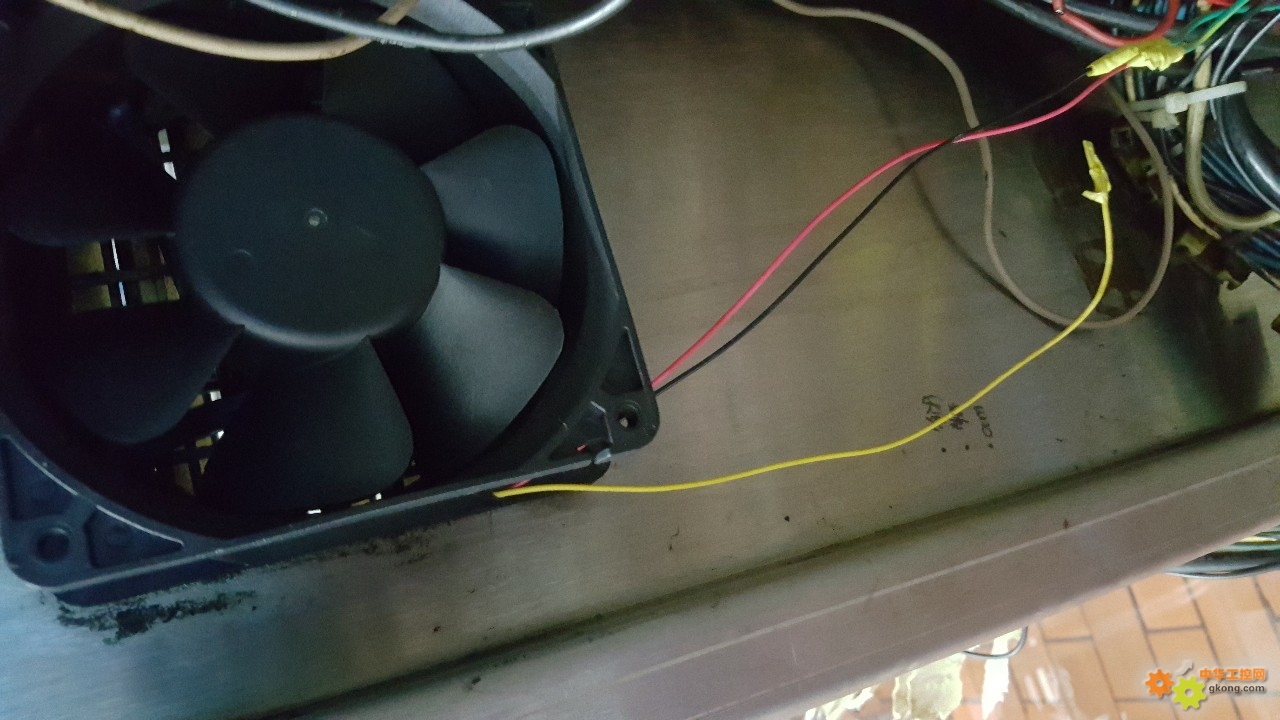

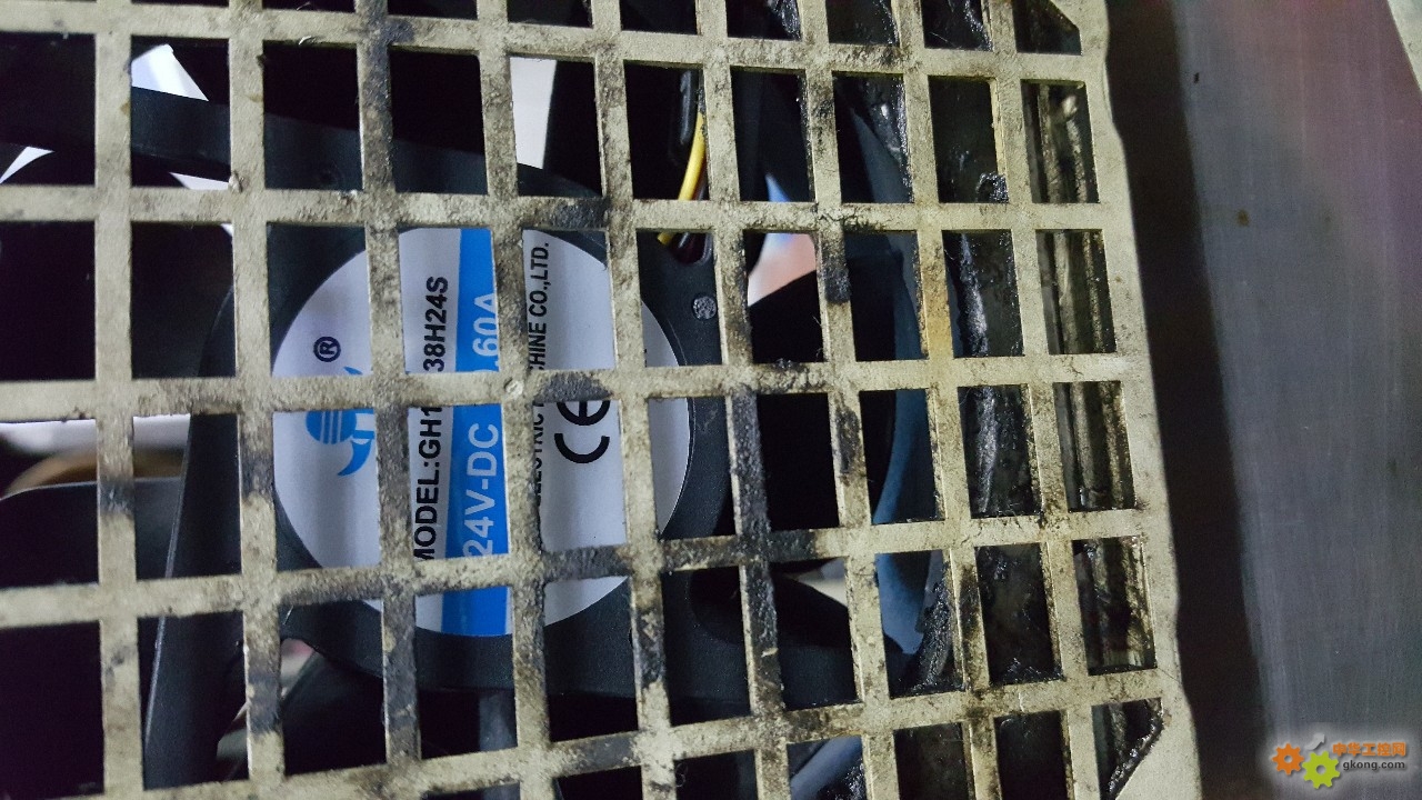

三根线小排风扇,电柜用,该怎么接线?24VDC,红、黑和黄,其中黄色不是地线,求助大家。

用万用表测测三颗线之间的关系?有两短路吗?

黄线测速用的
电脑风扇三线的多

黄线可以不接,就像台式机电脑一样,内部的CPU芯片的散热风扇,也是三线制。

黄线可不接通电试试看,一般黄线是驱动器和变频器检测风扇是否正常运转的。

黄色线不要接,是用来检测电流或者电压的!

红色 +24V;
黑色 0V;

黄色不接,红黑接+24V 0V

我们这边的小隔离变压器的风扇是220的,楼主的是24的,不是还要24的电源才行

接红黑,电柜里也用不到三根线的呀。
