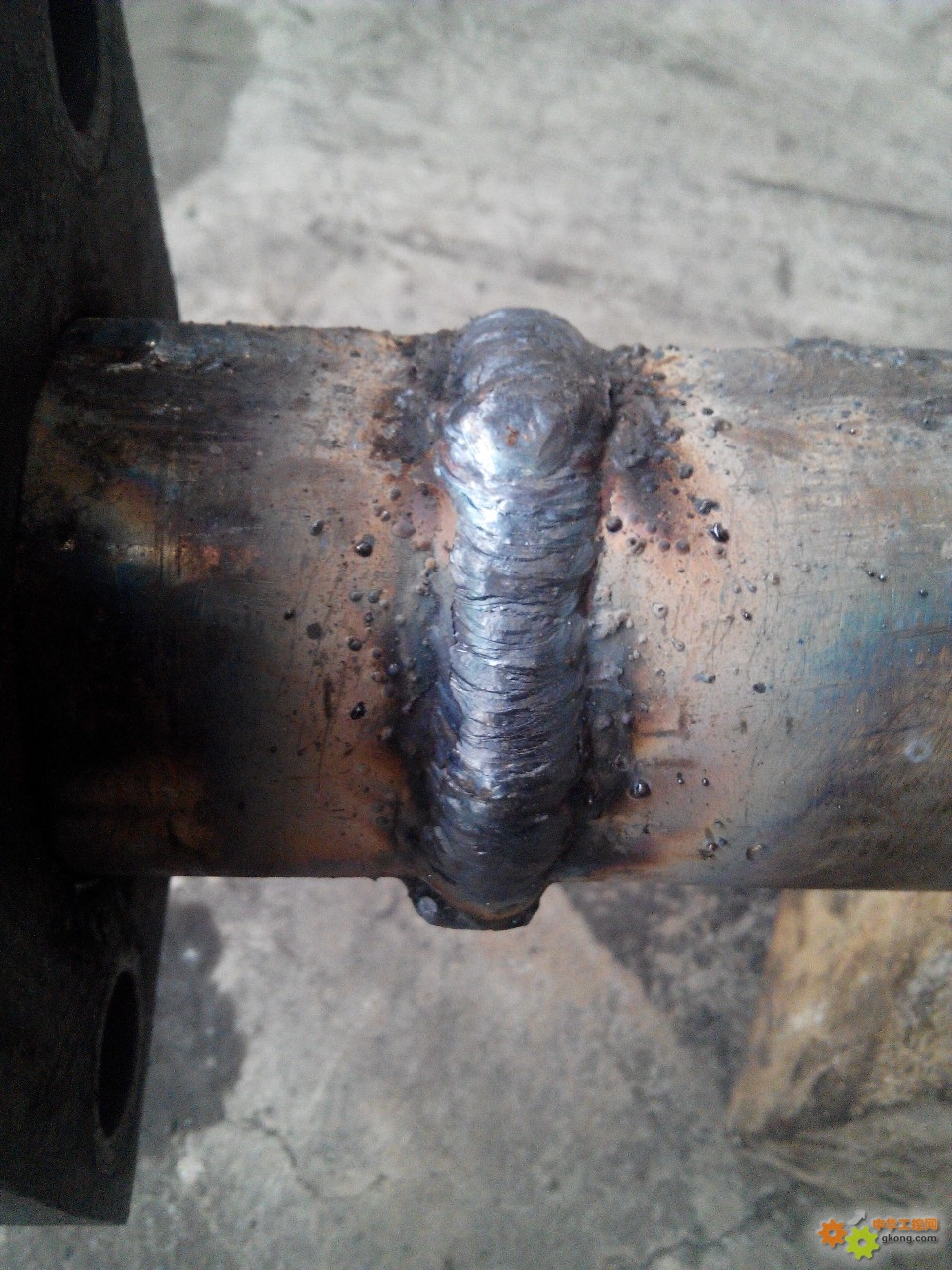

焊接高压管路,焊接过程中有炸逢,焊接了5遍才焊好。

好的话,先用氩弧焊打底再焊

高压管线焊接要求高的,不能马虎,还是找专业的人来做保险。

建议下次用直流焊机来焊接吧,这个效果看起来电流偏大一点,焊渣有飞渣

楼主都已经焊接高压管路了!
这技术是咋练出来的?有秘诀没?
学习永不停止!

焊工就是练出来的 有师傅指点是最好的

lliu1978
在
2017/5/1 22:19:10
楼主都已经焊接高压管路了!
这技术是咋练出来的?有秘诀没?
就是多练习,没日没夜的练习。需要人指点一下。
