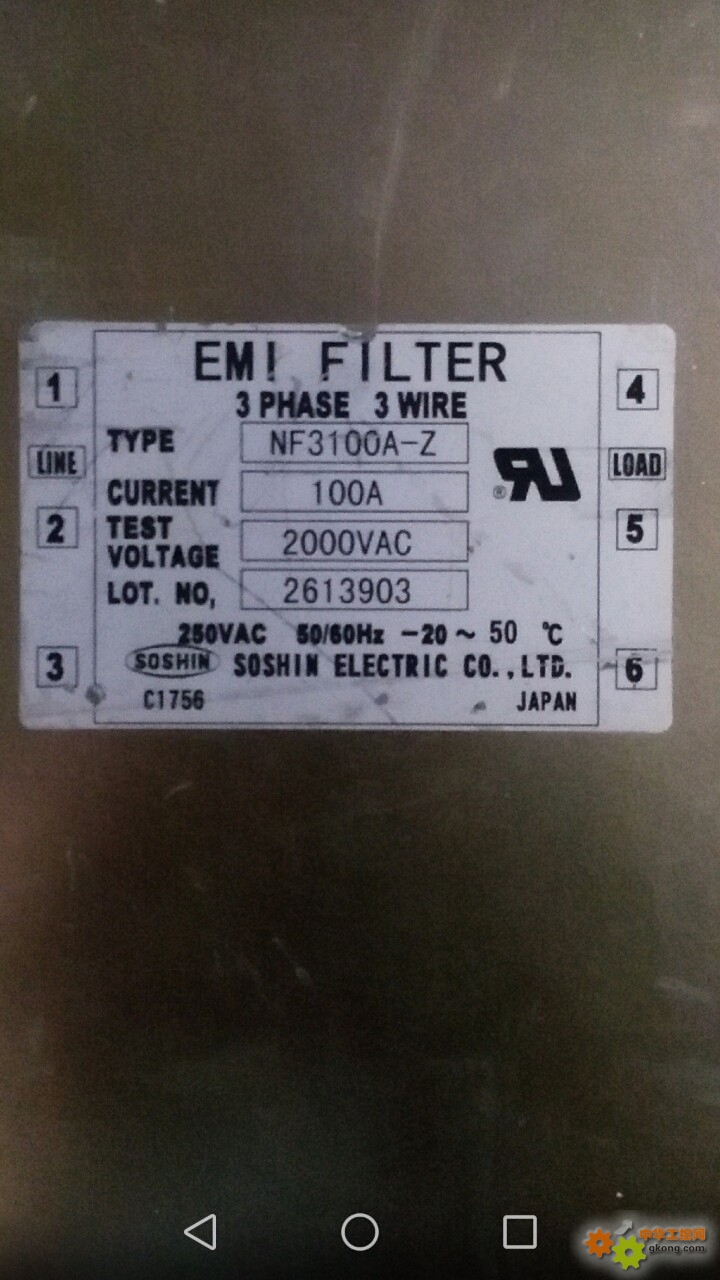

请问这个标注是250V三相EMI可以用在380V三相吗?毕竟它也标注了试验电压是2000V,多谢各位老师指教!我家准备申请380,准备装电梯

这个东西我想装在380V电源上,会不会对整栋楼有好处呢,我是小白,故来这里请教各位老师

呵呵;这是220V等级的,用在三相AC220V上面;
如需要请另购买380V等级的使用;

试验电压是短时承载的,是对相关性能指标的考核,与长期工作电压不一样。

请问那我可以当单相使用吗

做单相使可以,电压等级一定要对应,不要用在三相380V电网上。
