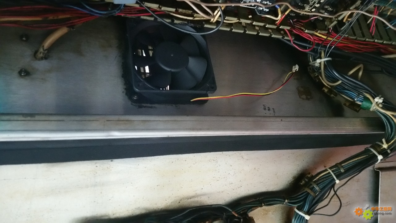

原风扇坏了,又不知型号,新装了一个,不知道方向该让它当排气扇,还是进气扇?
请前辈们指导,谢谢。

拍的看不清楚,但是你比较旧的,扇叶窝朝哪,风就朝哪.
另外风扇都有方向标志.
再看有没有另外的进风网,有就是朝外排.

这要看安装位置,一般安装在上部的,多数是往外扇的,下部的往里扇。

往外排,把里面的热量排出去。

还是排风比较好 吹风可能导致灰尘堆积

如果原风扇还在,可以看看原风扇是如何安装的;判断风向,可参见1楼等的方法,以及灰尘集聚的情况等。
往外排的理由,可参见4楼等。

遇到的都是排气的多。

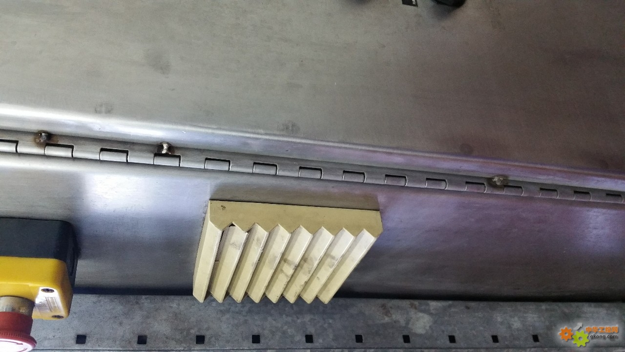

从图中看出是排风,这类风扇看风向有个小技巧,第一看外壳箭头,再就看风扇电机固定支架,风向都是朝支架方向。
还有一个最笨最笨方法,看外边挡雨板灰尘那边少 少的那边是空气流向。
另外热空气比重小往上飘 风扇安在上面自然是排风
