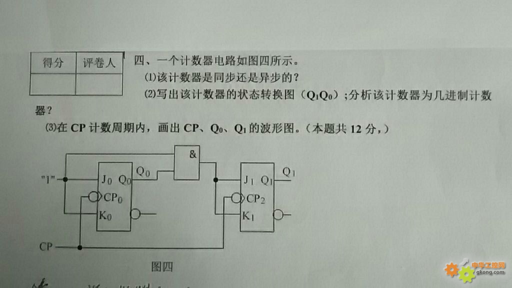

模电的题,求大神帮我做做,感谢~

嘻嘻,这是数电的题,不是模电的。
这不会是同步计数器吧?Q0和Q1隔着一个信号源呢,而且还是相互关联的。这种题早忘了。应该看看jk触发器的真值表就能知道一二了。

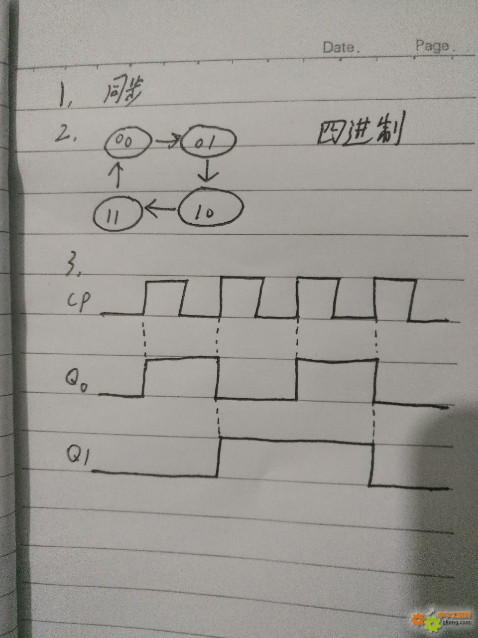

希望对你好。
我、行、信、时

4楼正确,但是翻转是在下降沿进行翻转
