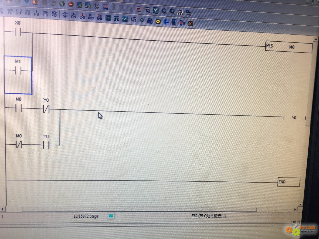

程序要求:Y0输出时M1不动作 Y0不输出时M1可以动作

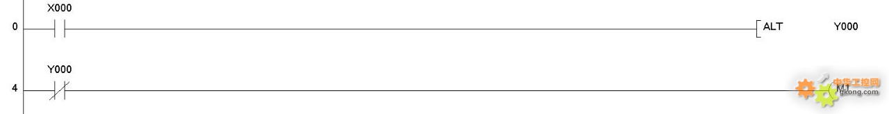

这样行吗?

这个没什么纠结,画出真值表,化简就行了.
