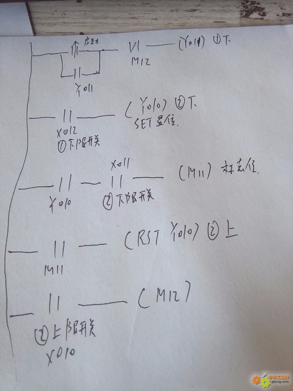

2个气缸。
1:要求1号气缸先动作,到位后停止。
2:马上2号气缸开始动作,到位后停止。接着2号气缸再回位,回到位后。中间不停顿,一气呵成。
3:跟着1号气缸才能回位。
如此循环。看看我编的对不对。

其它情况下 x12或 x10 如果为ON,这个电路。。。。

还要加互锁。现在主要是问这个逻辑对不对。

二个汽缸总得有二个原位和二个到位检测惑应开关吧表示没有看到,像你所说没多少个程序步就能完成

差不多吧;
“如此循环”,是指再次按起动按钮吧。

直接使用模拟软件测试下不就行了,好用就行了。只凭想象容易迷糊

仔细看图,别喷水。

不是很理解你的要求。看来是一个气缸有两个阀了?

根本行不通。Y010好像没有置位。。?
