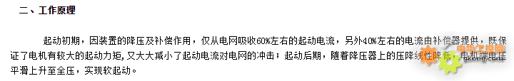

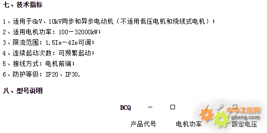

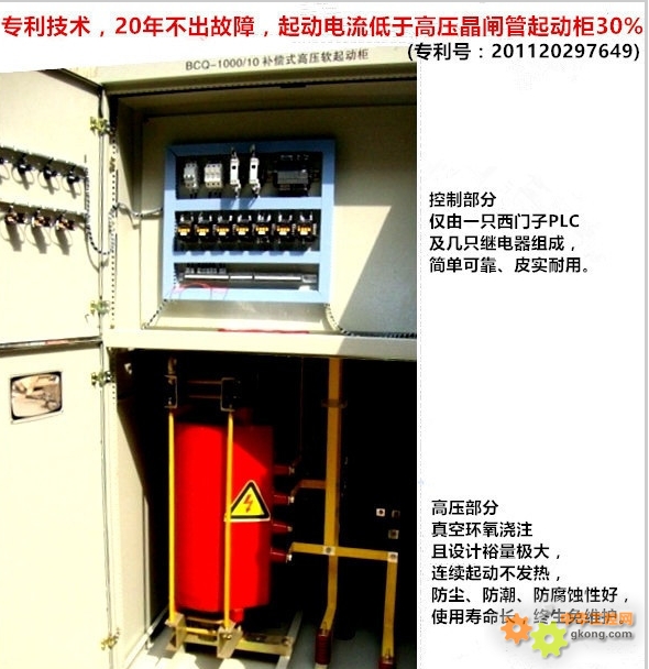

单位在准备买新的水泵,配套的启动柜用BCQ系列软启动器,从网站找到资料看了一下,感觉里面像浇筑的自耦变压器,但是介绍说的是补偿式启动,没搞明白,大家有用过的吗?介绍下经验,谢谢。

没有用过这种的。。感觉就是个自耦变压器。。。
