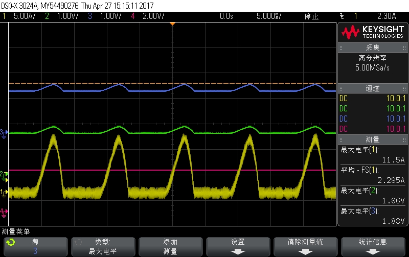

没有开启PFC时,黄色是电流

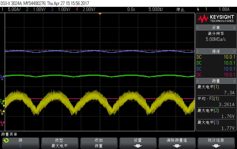

开启PFC 黄色是电流

说明了什么?

在PFC电路的哪个点上测的?
这是有源PFC还是无源PFC?

回复 #2楼 蛇会大学
流过电感的电流,当然是有源的

都是对的
说明把非线性负载变成了线性负载了
PFC工作了
