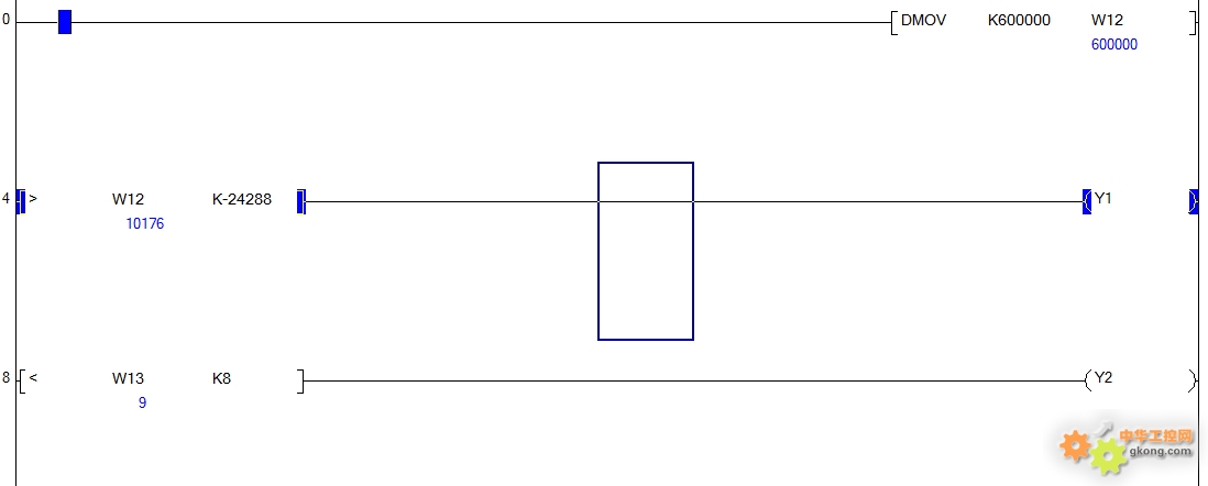

32位数据中的上16位 与下16位? 数据多少传送进w12 /w13

呵呵;32位数据时就是一个数,不要分上下16位;

为什么W12 是10176? w13 是9???

首先你要搞清楚字和字节和双子这个概念

说了是一个数,不要分;

10176的二进制是0010 0111 1100 0000,9的二进制是0000 0000 0000 1001,两者接合起来是0000 0000 0000 1001 0010 0111 1100 0000(600000)。

600000对应二进制:10010010011111000000
低16位:0010011111000000转换成10进制:10176;
1001转换成10进制:9;

两个字节组成一个字、两个字组成双字
