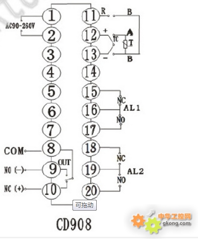

#10楼
只显示一半,那是里面的线松了或者数码管坏了吧

呵呵,很多的温控表不能短接温度检测口的,那时候会显示检测元件故障,并伴随显示闪烁
问题找到了,是接线错误,把热电偶的负接到9脚了,改接13脚就ok了,是配线错误造成的。配线要细心,多谢各位关心,再次感谢!
温控器在4--20MA输出模式,控制变变频器的运行速度,热电偶选的是K型

更正下原错误是;把热电偶的负接到11脚了

那就是显示的故障代码。。不是显示屏问题了。。
