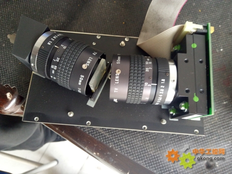

下图为CHRocodile E共焦传感仪维修实例
CHRocodile E系列 光学传感器完美适用于非接触式测量轮廓和层厚度。 该传感器采用了两种不同的测量方法,可以进行 1 μm 至 37 mm 的厚度测量。CHRocodile 传感器不同寻常的高动态性能和卓越的信噪比可以确保具有不同反射强度和倾斜度的表面上最佳的测量结果。

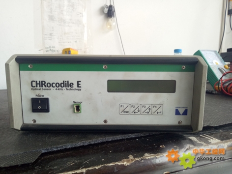

precitec(普雷茨特) CHRocodile  E光谱共焦传感器

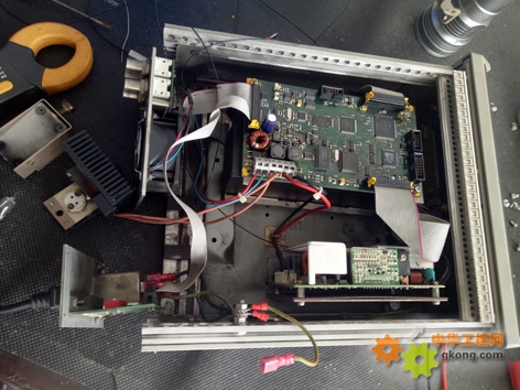

precitec(普雷茨特) CHRocodile  E光谱共焦传感器维修图片

这台故障是上电面板数码显示不清楚,光源一闪一闪的。经过分析原理后,找出ccd镜头数模转换芯片坏,造成灯源电流无法受控,更换同样的ic,故障修复。
