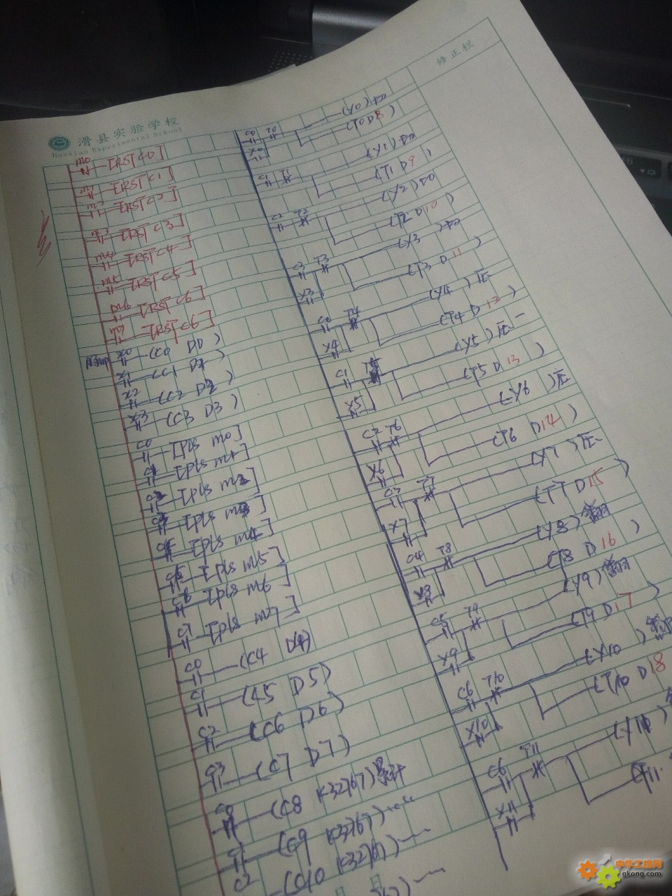

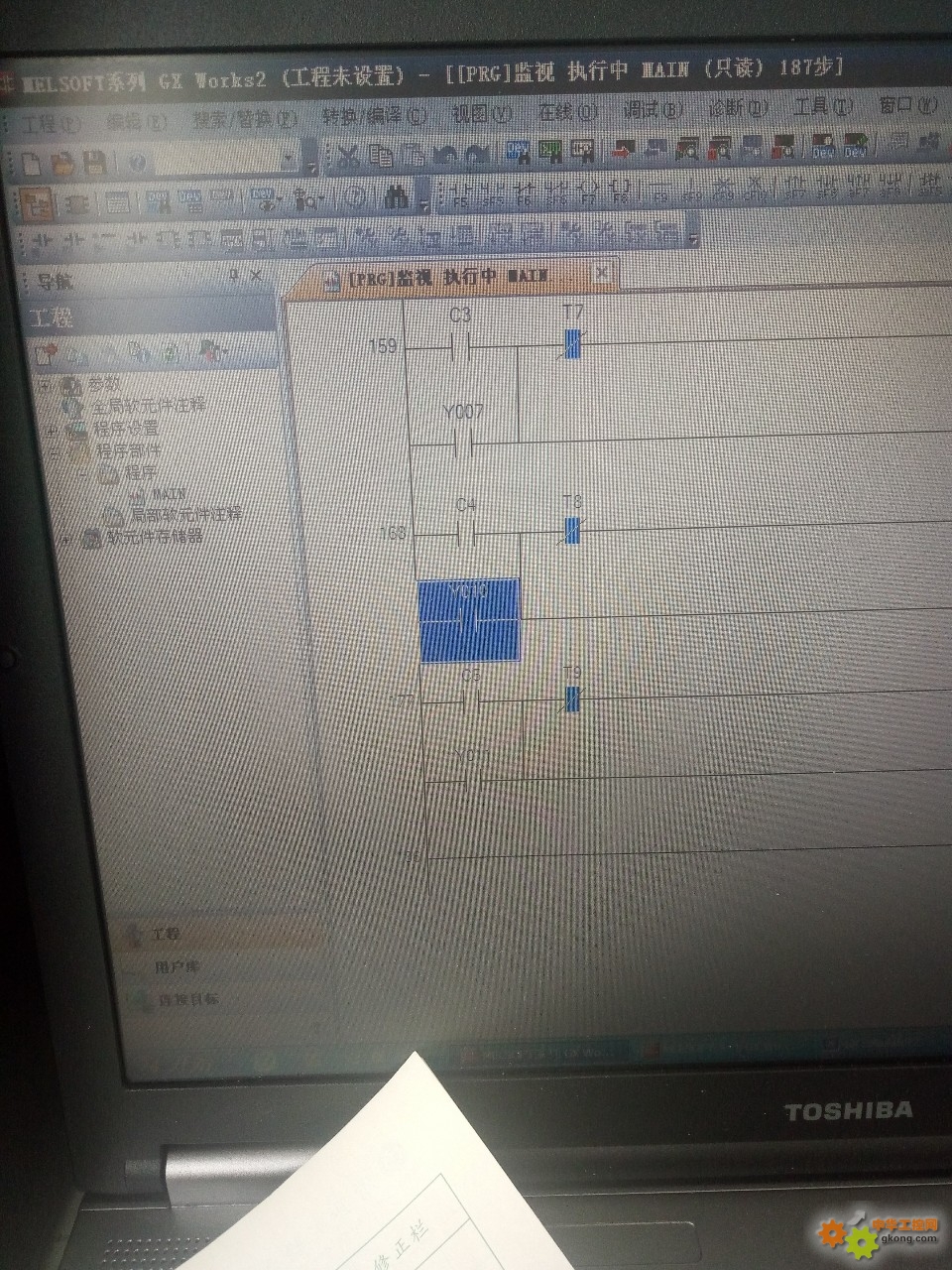

这是什么鬼,初学习自写了个两百多步程序,在works2上编到186步,竞没地方了,什么鬼?资深大神们栽培一下小弟我!感激不尽!

理论上不会有这个问题,想问下楼主,你的PLC选择的是什么型号?》

FXon,此pLC装2000步呀!

看图片你在监视模式下,退出监视模式即可。

8#说的很对,运行写入步数是有限制的。
