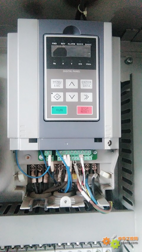

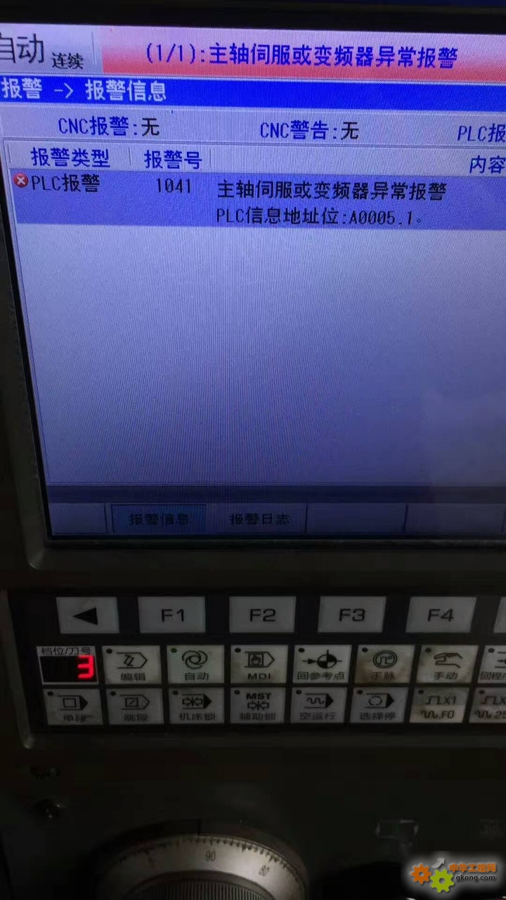

修了一台数控机床CAK6140(沈阳机床厂),故障现象:广数系统报警如图所示:

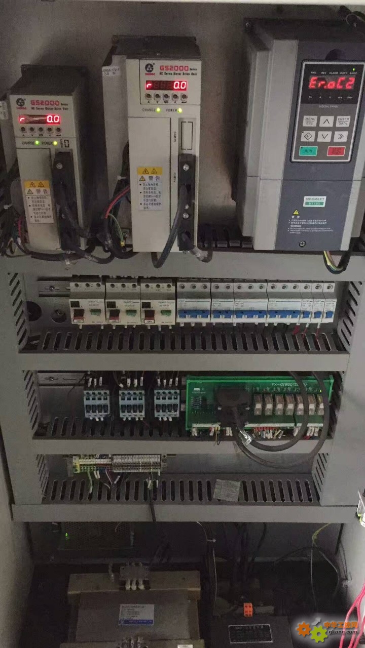

查看控制箱变频器显示过流报警,如图所示:

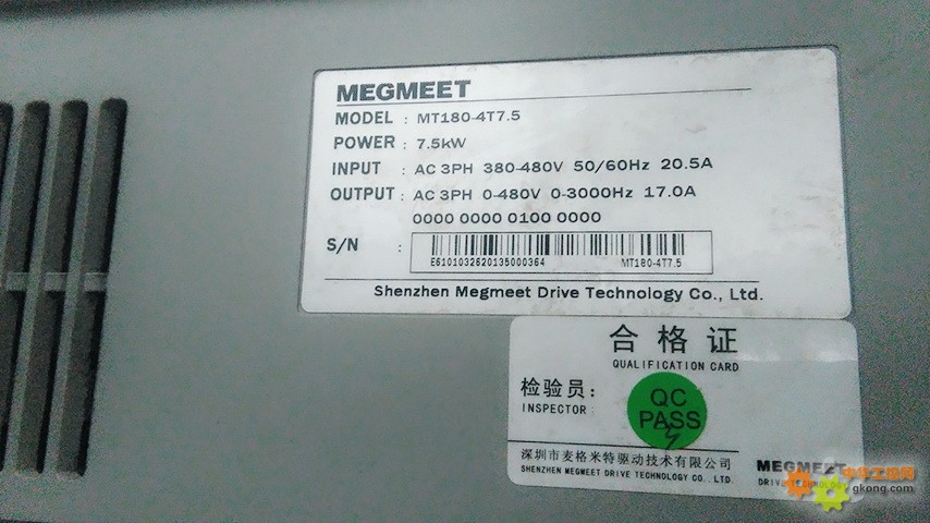

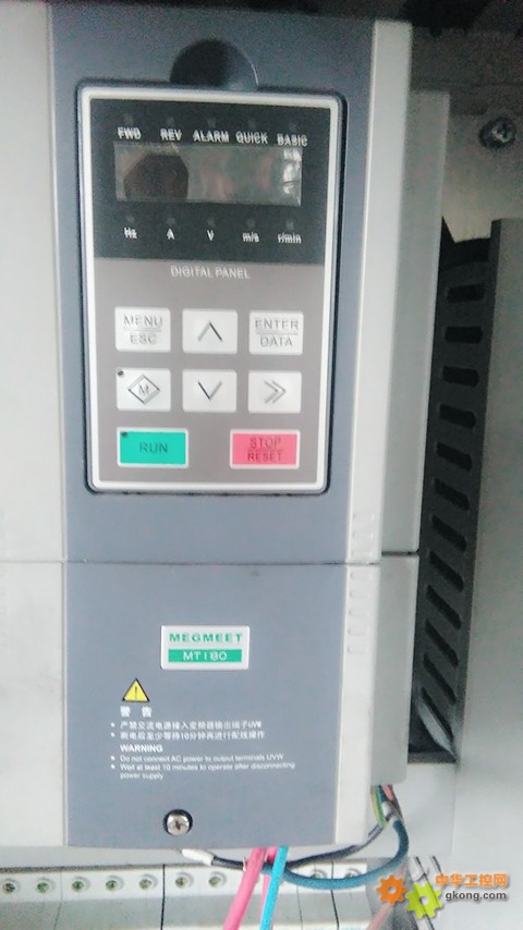

将变频器输出端接三相变频调速电动机的接线拆掉,用摇表、万用表检查电机各项指标正常,为了确定是电机还是变频器问题,将变频器用新导线接另外一台电机,试机还是工作几秒后又过流报警,现在可以确定是变频器问题,请问变频器为什么有时候工作2天正常,有时候工作一段时间偶尔发生过流报警,有时就连续过流报警?感觉是变频器软故障。请高手参与分析故障原因。
[此贴子已经被作者于2017/4/26 23:11:57编辑过]

变频器某个元件老化或者虚焊什么的

即使软故障也是变频器的软故障,重点还是在变频器。

既然是报过热,那要先排除风扇风量正不正常先。

先换个变频器风扇吧

说得对,风扇工作是否正常,是这个故障的重点。

报警时检查风扇还转吗
