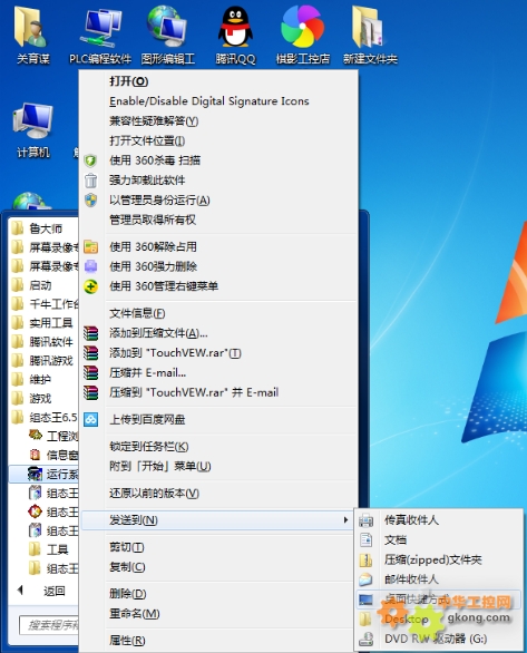

求教大神们,组态王画面做好了,运行也良好,怎么做成电脑桌面上的应用程序,供管理员或者值班员在操作员站的PC上使用呢?

那岂不是,使用人员也能进去组态王的开发页面。能不能做成一个“xxx公司XXX自动控制系统”交付给该公司人员安装使用,这个所谓的系统其实和组态王做好的运行页面是一样的。但是打开的时候不需要打开组态王开发页面。

打包。

开发和运行是两个程序.
你只要把touchvew(就是运行时)做成快捷方式放桌面就行.

做好后设置为开机自动运行该软件不就可以了!

运行版直接带你的程序启动就好。
