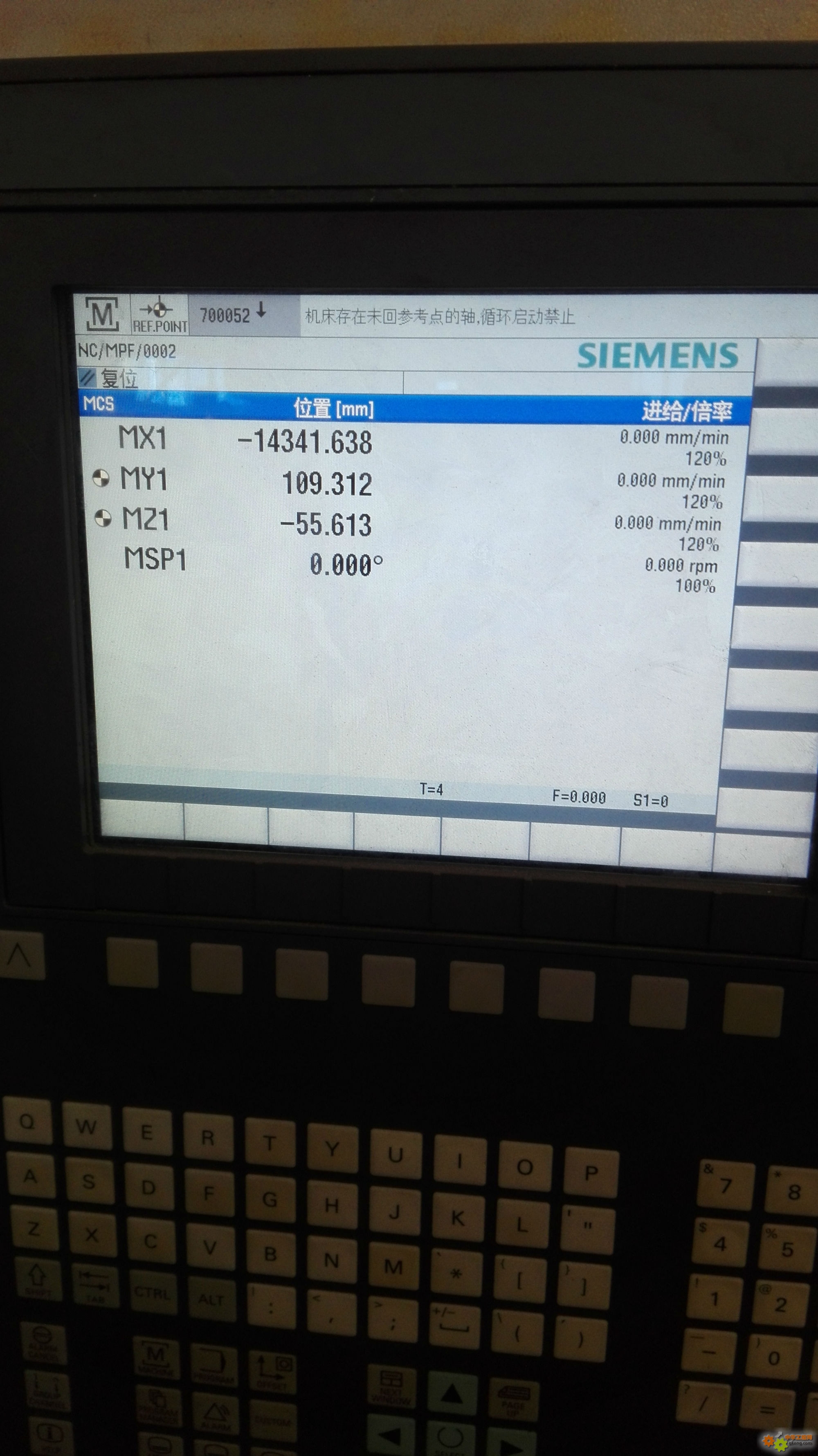

本人对西门子参数不懂,客户一台西门子828D原先报警编码器坏 图2

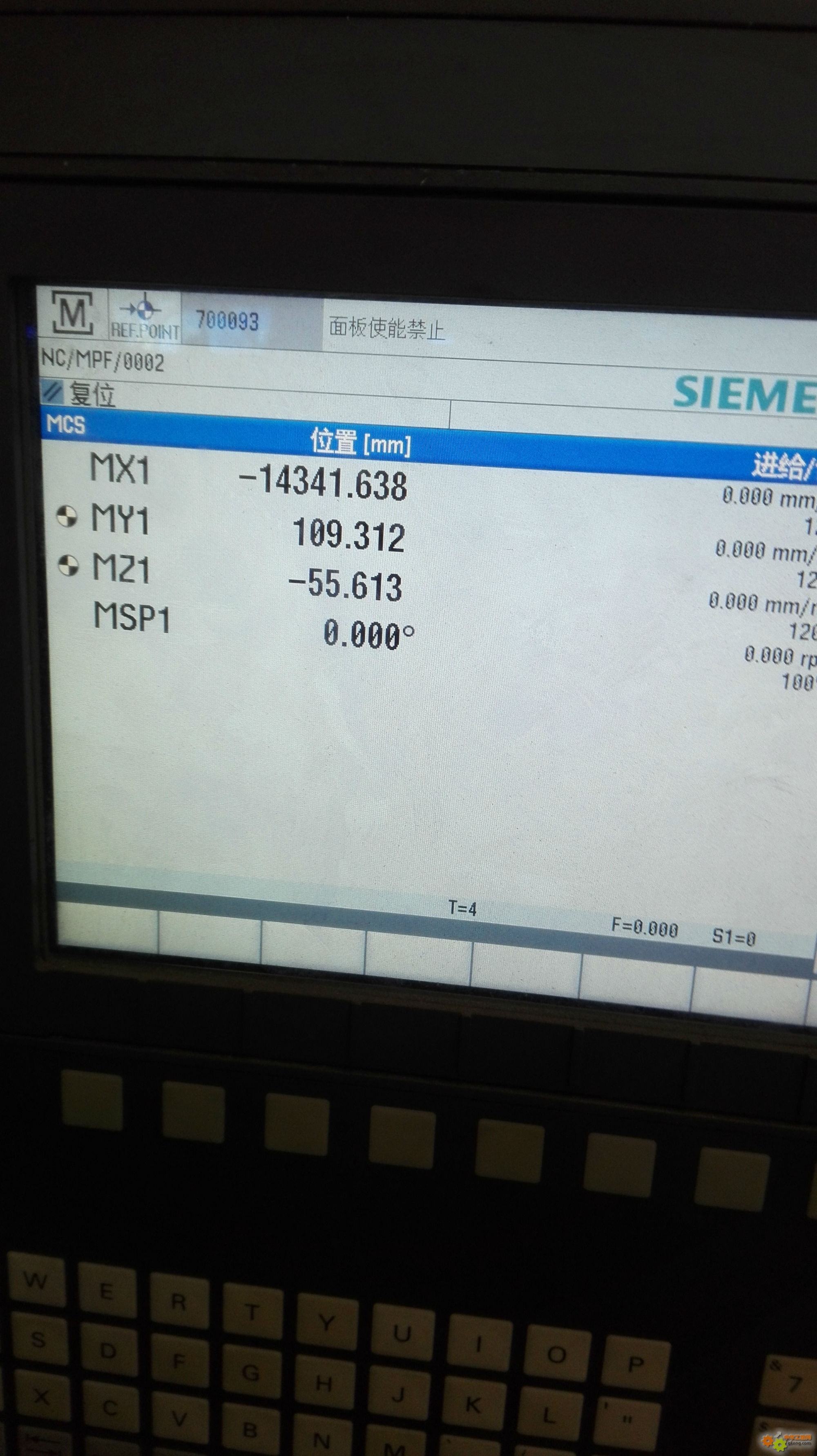

换了一个参数相同的编码器后报警700052 图3 按住复位键报警700093 图4 松开不按复位键还是报700052
这个报警现象是参数问题还是硬件问题,求前辈指点。

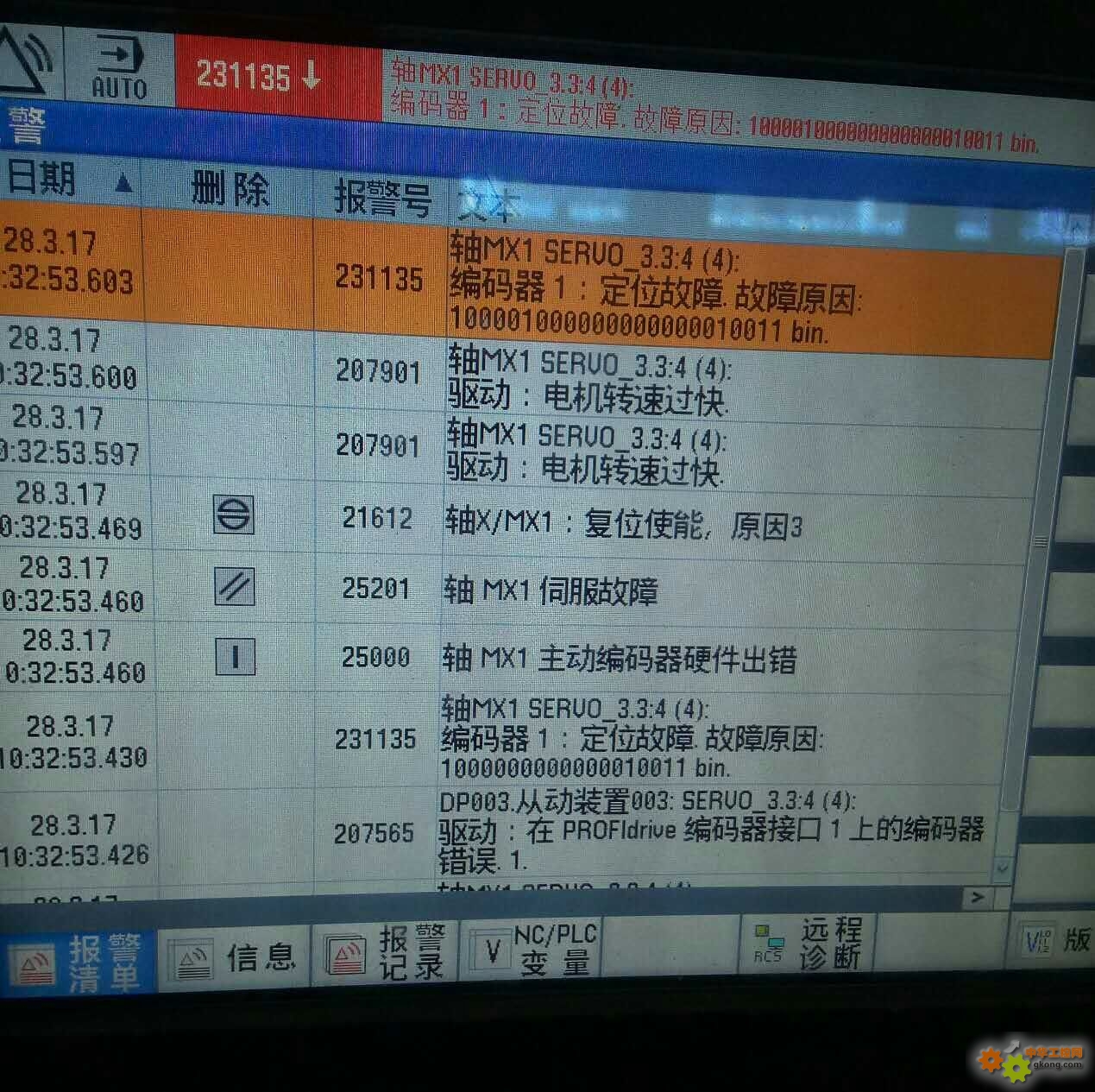

应该是编码器是个坏的,买到进过水的,我有一个就是机床护罩板坏了被积水泡到电机,结果电机先是坏掉编码器,和你一样报警,换掉新的,再是电机也废掉,悲哀。
