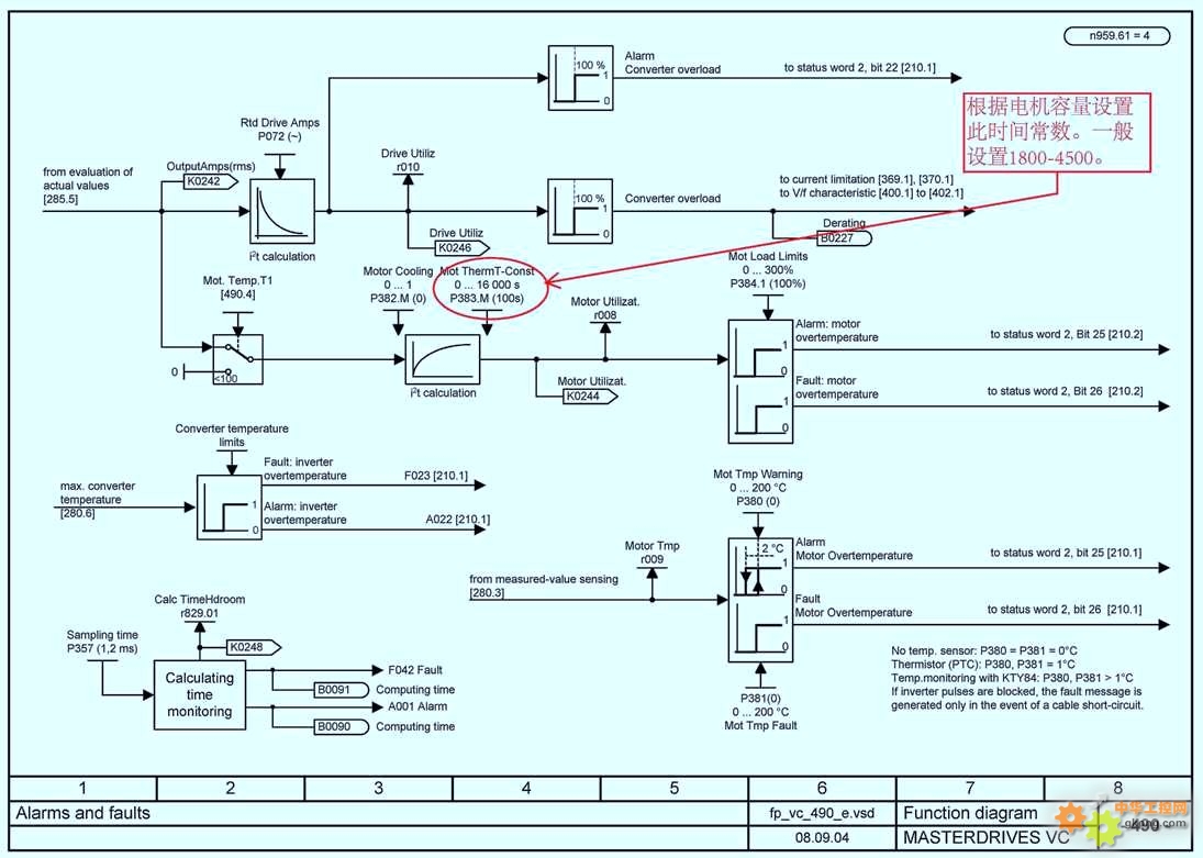

西门子变频器6es70报警f021  运行一会儿 就报警!不知道是不是参数问题!我给参数回复出厂值!再给参数调下 !还是运行一会报警f021!不知道啥问题

请教论坛的大神!电机 是西门子的原装电机

如图示,故障时激活了电机的热保护。解决方案看第二张图。试试看。

另外,6SE70这个可够老的了。是不是控制单元坏了?也难说。实在不行就得送修了。换主板或其他。

楼主没仔细看说明书啊,把383号参数改一下就好了

回复 #2楼 kdrjl
好的 !谢谢
