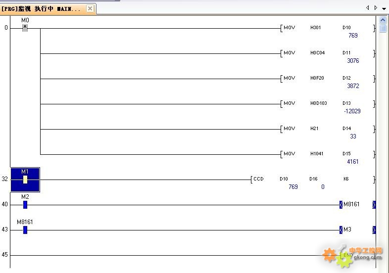

三菱 CCD 指令怎么用, 怎么D16中没有数据?

因为模拟器不支持CCD指令的模拟,因此,请使用实体PLC测试你的程序。

谢谢cvlsam大神,这个问题困扰我一天了,左试右试不行,明天拿PLC来,谢谢
