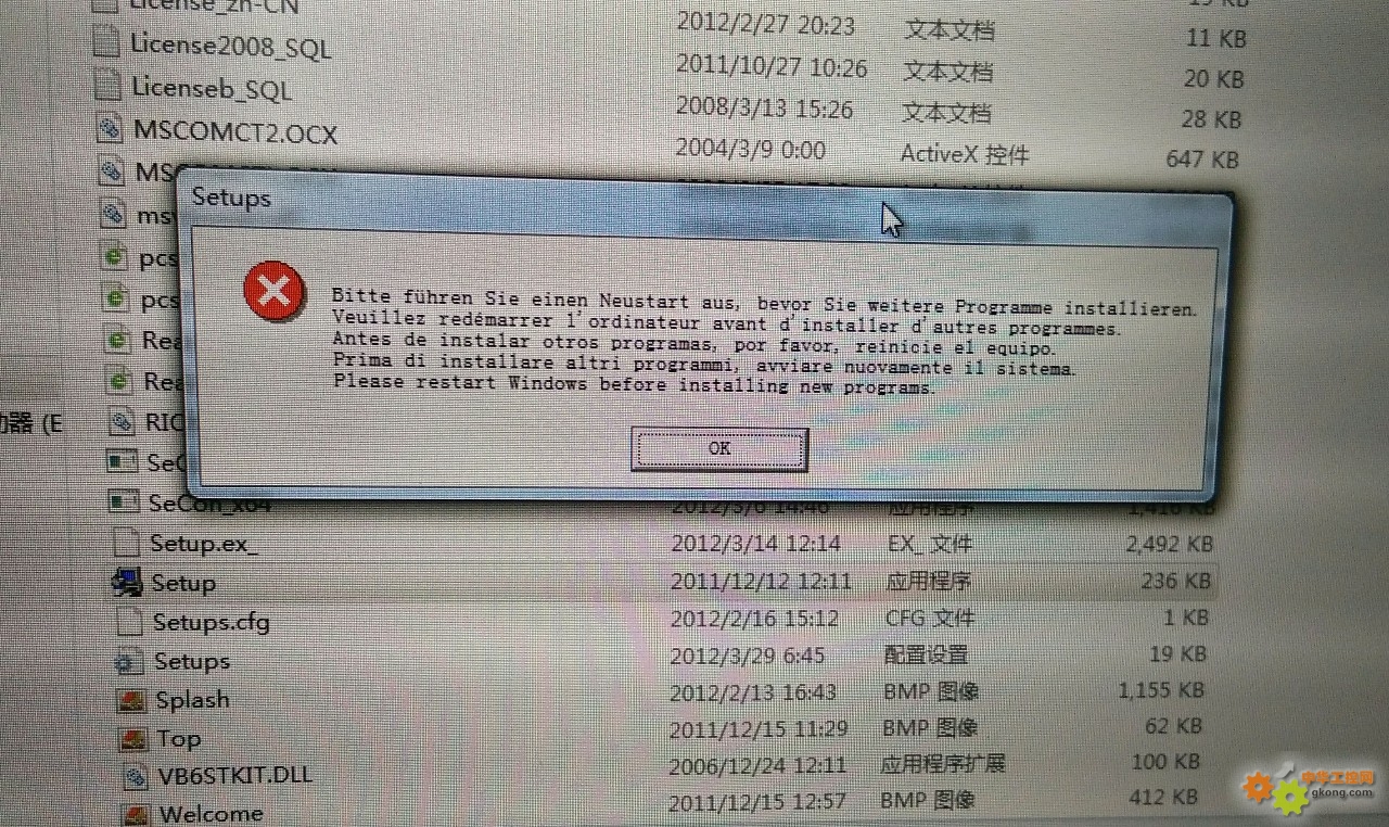

求助!PCS7_V8·0安装问题

安装不上!提示重启,重启后还是装不上·见图
月经贴了,自己论坛搜索反复重新启动仍然无法安装西门子软件的回答,就是删除注册表。

论坛上很多人受西门子软件安装需重新启动机器,然而启动机器后又提示重新启动机器,然而反复重新启动仍然出现这样的提示,导致软件不能安装。现在给出解决方案:
在注册表内“HKEY_LOCAL_MACHINE\System\CurrentControlSet\Control\Session Manager\ ”中删除注册表值
“PendingFileRenameOperations”
不要重新启动,继续安装软件。
现在可以安装更多程序而无需重启计算机了。
