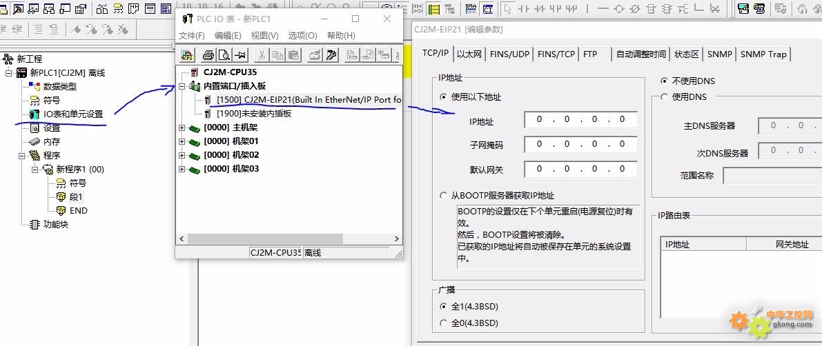

求大神们,欧姆龙cj2m如何更改IP地址

软件没有设置吗
IO表内设定。

楼上这个解答很完美!
楼主这下应该会了吧!
