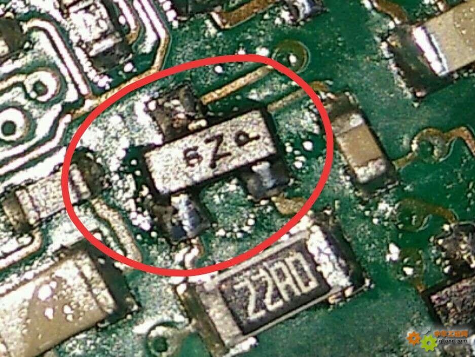

如题,这个丝印上面是6Z,后面又一个P,在某宝上面看到有6Z.后面是Z,两个是不是可以代换的?后面这个字母代表什么意思?

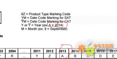

是生产日期

如果是生产日期,楼主的产品就是2003年的产品了

非常感谢百忙之中的回复,请问大神这个在哪里查的吗?谢谢了

在我主题贴里回复你的时间给了个连接,去看看

我觉得那是个N 不是个Z

画圈部分不符

发表于:2017/4/22 11:21:07
回复 #2楼 xquan
画圈部分不符!
