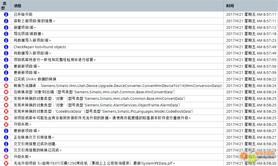

TIA V13文件升级成TIA V14时老是报错,求大神帮忙解决!!!!

你为什么要转博图14啊

回复 #1楼 qq362176248
因为我装了TIA V14

先升级至V13 SP1,然后从V13 SP1升级到V14.

之前用V13的程序,在V14打开时报错。

先要升级到V13SP1,才能移植到V14.

直接升到V14不可以吗?

我们直接用的v13sp1转换没问题,V13直接升级不知道可以吗,lz可以根据错误提示改下V13程序再升级

你最后怎么解决的,我现在装和你出现一样的问题
