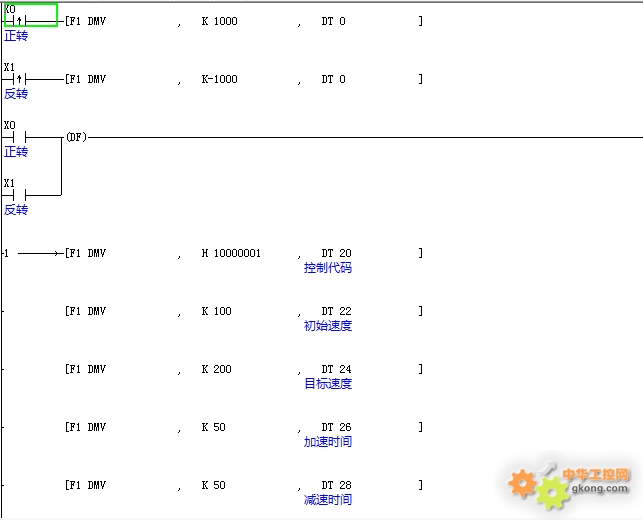

按下X1后电机右转 按下X2后电机仍旧右转 但是PLC上显示Y1有信号输出

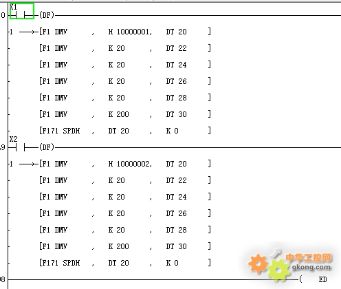

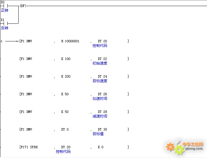

小伙伴你还不明白脉冲+方向的运行方式,我传图片给你吧
脉冲加方向的方式 脉冲的正负才是决定电机的方向 Y1代表的是电机处于的状态
你看我传的图片,自己再试一下,等脉冲走完后,才触发下一步!
希望对你有帮助!
