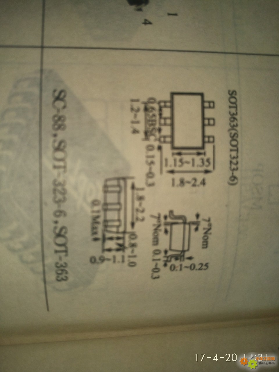

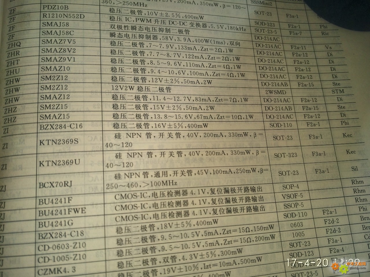

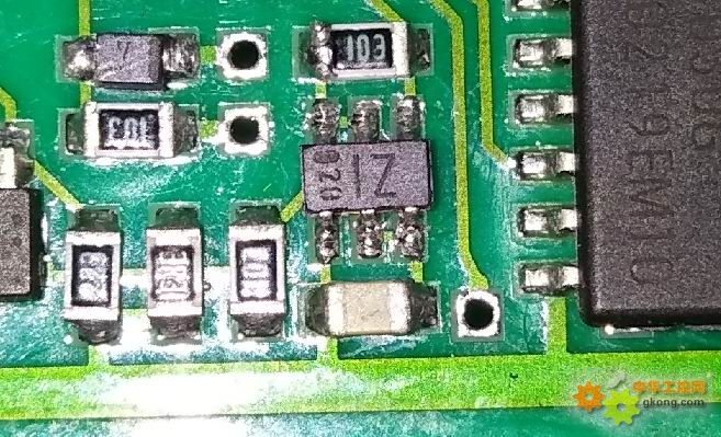

图中六脚贴片丝印ZI型号求助

封装 SOT323

谢谢,你的资料封装不同,在电路上原理也不通,估计是两个三极管组成,下午有时间再看看实物原理

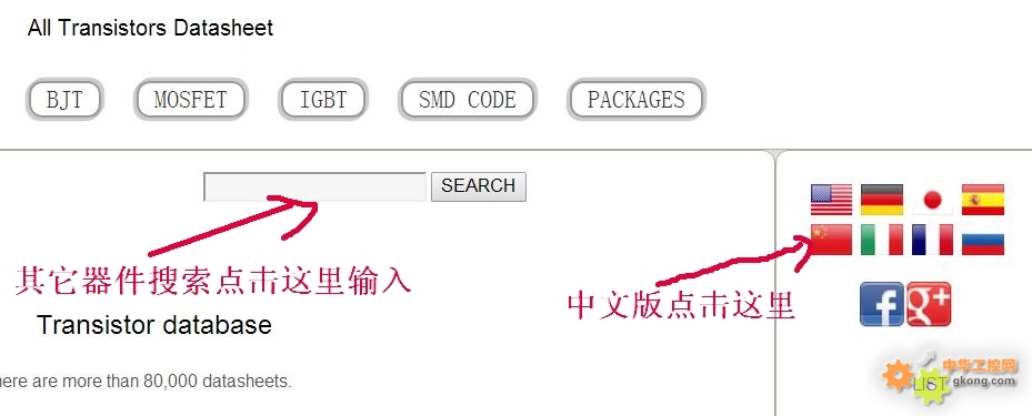

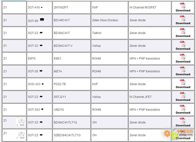

其实我也不知是“Z1”还是“ZI”,上图是Z1的结果,还得配合实际电路原理是否成立,丝印帖片型号反查就是累…唉

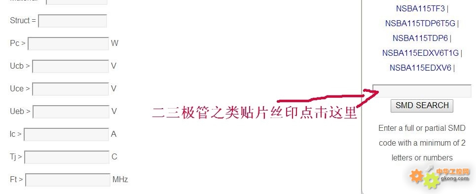

请问大量你这个是什么网站查的

没用的,这是全球的标识

这个网站的确不错
