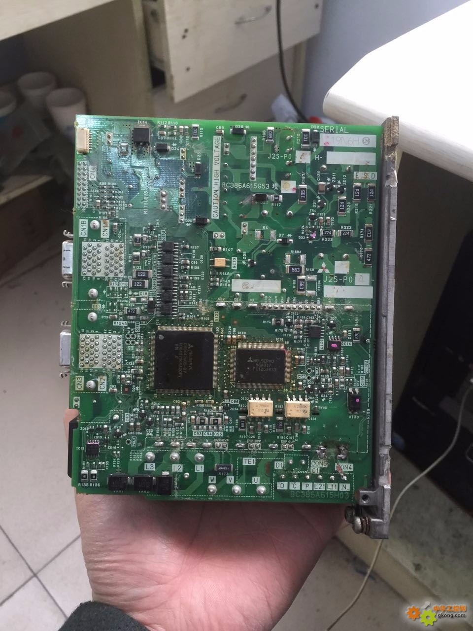

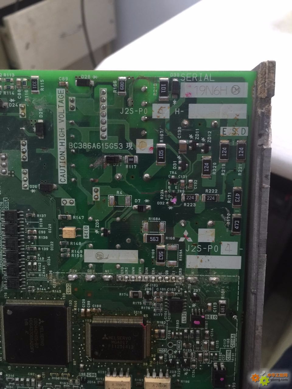

最近碰到几台都是参数无法恢复出厂设置,以前换过上面的两个主芯片现象涛声依旧,在这里想和大家探讨一下具体维修思路,现在无从下手 请各位帮忙探讨一下 谢谢

HD64和MGA017都换了吗 参数是存在RL那个存署器里的

更换了 还是一样 RL 那个芯片也更换了

供电源 5V 3.3V

这个问题我上次遇到了 是电路问题,
