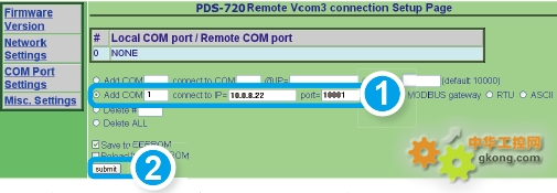

步骤 6: 配置PDS-720#2, #3 为客户端 Mode。在PDS-720#2, #3 的Remote Vcom3 connection Setup Page 页面中,完成下列设定。
1.点选第2 项来设定TCP/IP 联机,设定范例如下:
Add COM“1”设定PDS-700#2, #3 所使用的COM port。
connect to IP =“10.0.8.22”设定PDS-720#1 的IP 地址。
port = “10001”设定PDS-700#1 的TCP Port。
2. 单击“Submit”按钮来完成设定。
3. 确认TCP/IP 联机配置是否正确。
4. 重新启动PDS-700#2, #3 模块后,TCP/IP 联机设定才算完成。
