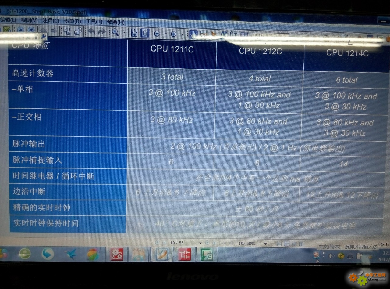

刚看S7-1200硬件介绍,看到脉冲输出有2路是1HZ 继电器输出,这个在实际有什么应用呢

例如,老板喜欢车间里装两个闪光报警。

呵呵;继电器输出的你还想高到多少HZ ?

哦,这个没想到,警示灯我都是用1秒脉冲辅助继电器做的
