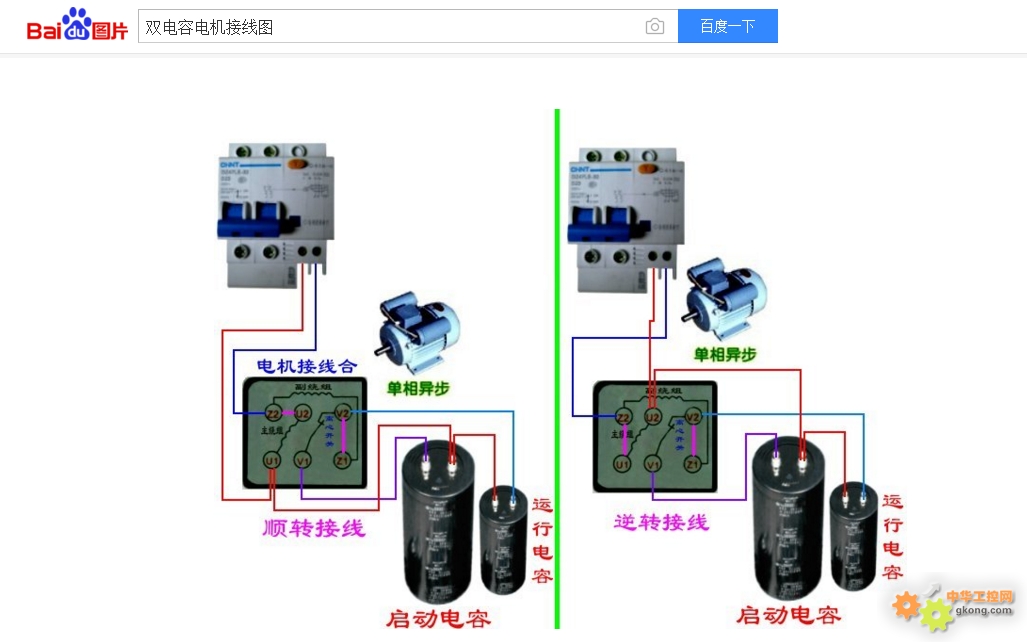

如题,一台活塞式空压机,220V的,接线盒内2个电容,接220V送电后接线盒内冒烟了,可能有什么原因?

请检查你的接线方案,是否是导致冒烟的罪魁祸首表情。

,电机绕组,电容,接线,就三项,全检测一遍。问题一定解决

冒烟电机烧了吗

双电容的电机里面有个离心开关

肯定是线接错了!

离心开关没有结合,没有在启动状态,启动电容没有工作,可能启动不起来,

冒烟了就拆开接线盒看看呗
线圈烧了,电容挂了都有可能!

接错线了

看这个图,内部接线决定了引出来的2根线接零线接火线都是特定的了,不能接反,对吧
