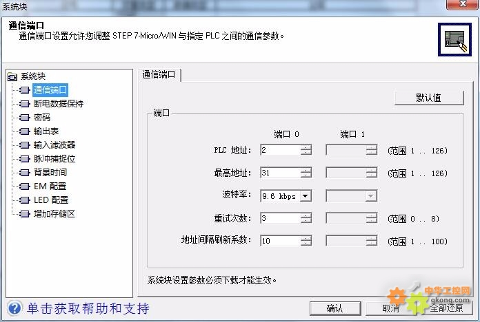

[size=4]S7-200 224CN一台+以太网模块一个  威纶通触摸屏一只 设置后提示依然无法通讯PLC,通讯红灯也不闪。
我的设置是按照新的机器去设置如下:[/size]
1、设置PLC系统快为默认。

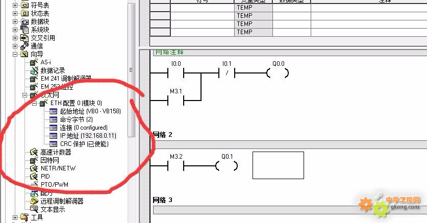

2、PLC以太网模块设置IP地址为192.168.0.11

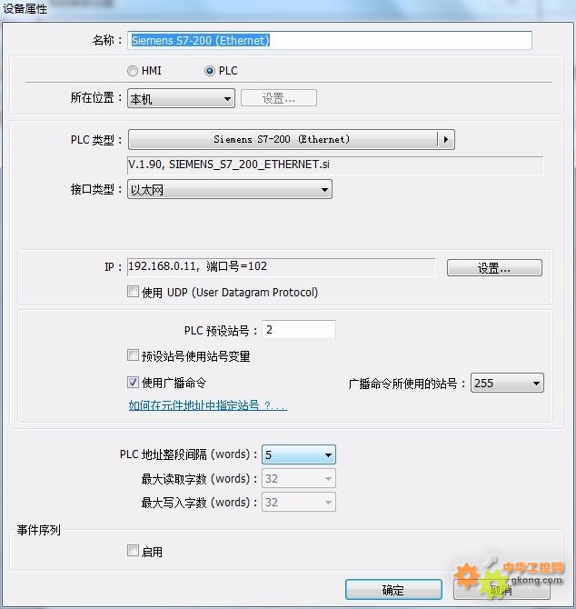

3、设置EB8000软件增加PLC设置如图。

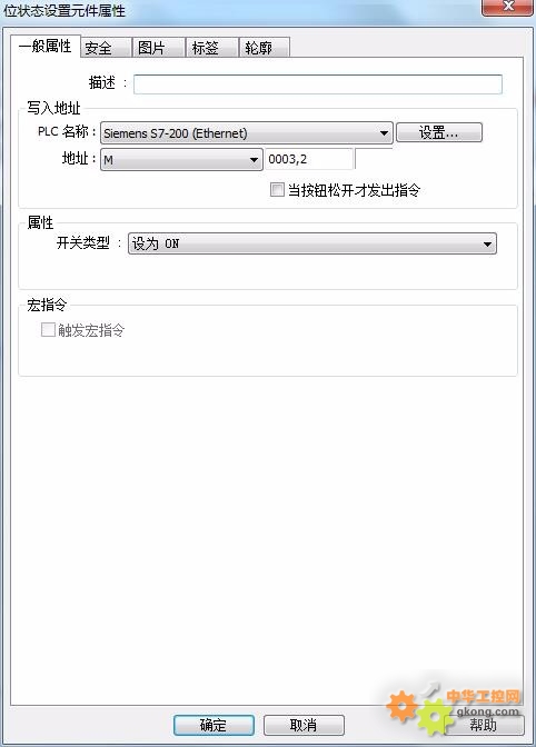

3、加了一个按钮

屏跟plc的ip要设置好,

用m或者v区。这是怎么连接的,还用交换机了?

地址对吗,接线正确吗,有没有参数设置错了的可能妮

屏和PLC的IP地址在同一个网段吗??选择的驱动正确吗??

不知道你是怎么判断PLC和屏通讯上的,难道他们中间连接了网线就通讯上了?,屏上已经明确告诉你了,他们之间没有通讯上。仔细再检查通讯设置和通讯连接方式是否匹配
