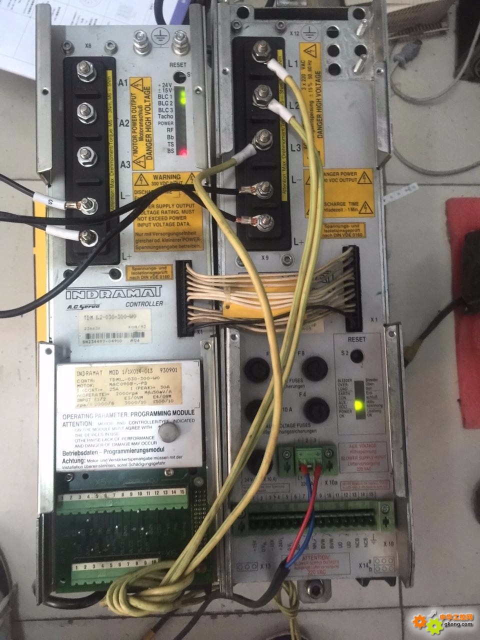

上控制电 TS标示灯直接亮红色 是什么意思 谢谢

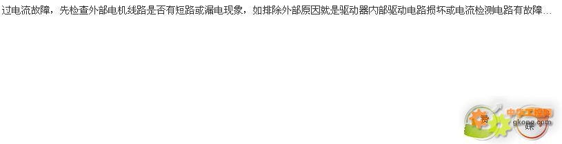

看清楚!是TS还是BS
下面回复为BS故障内容
