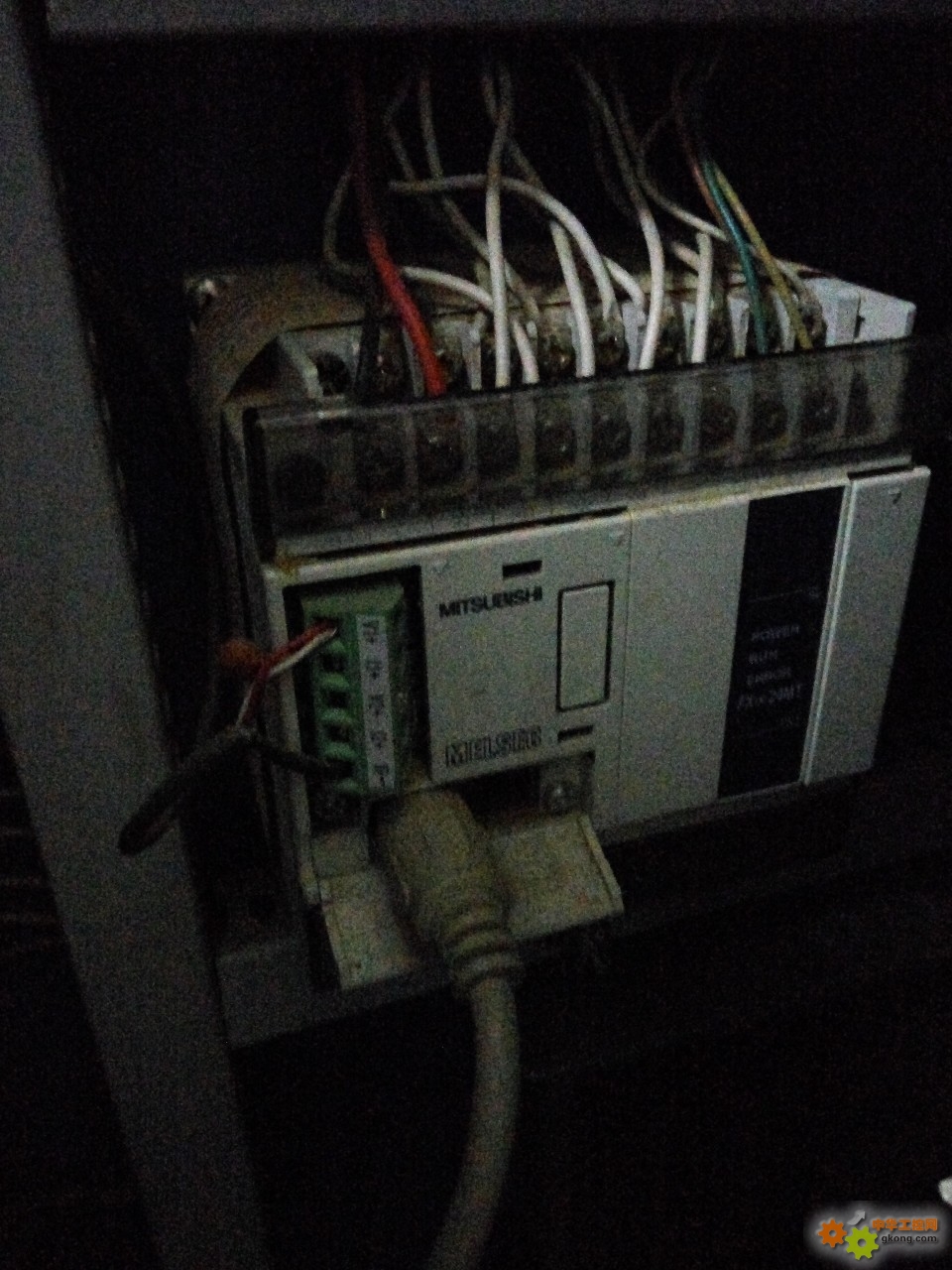

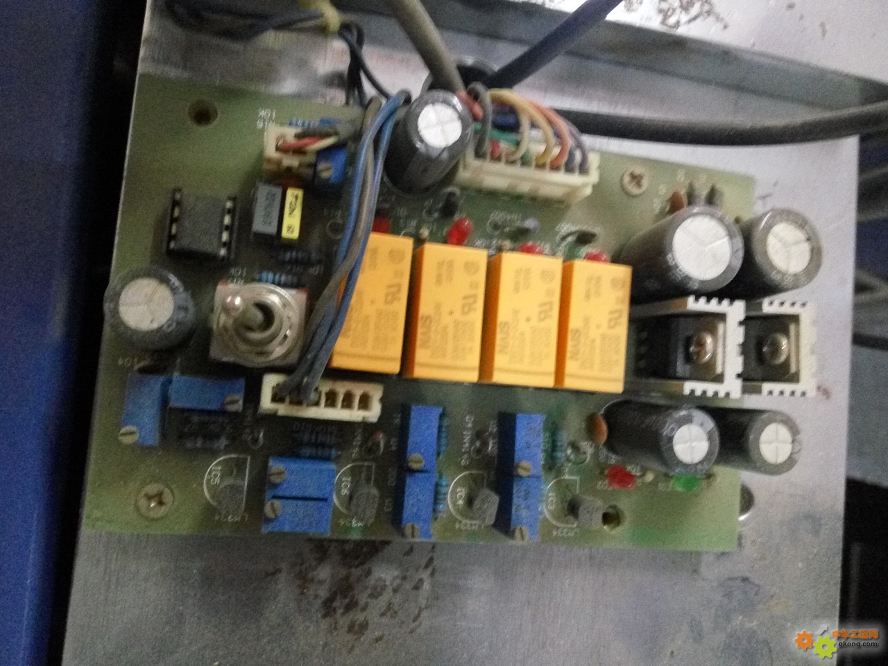

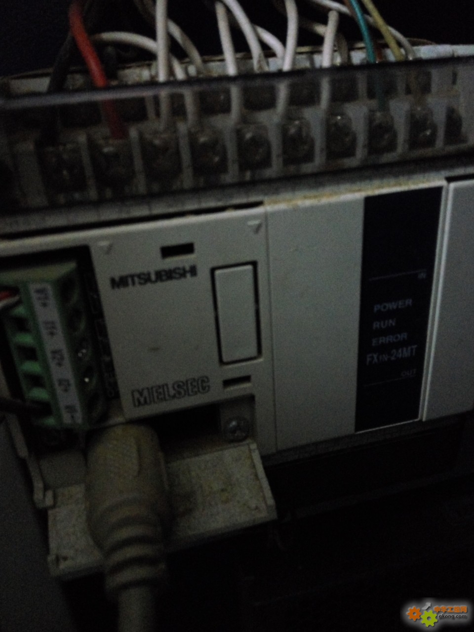

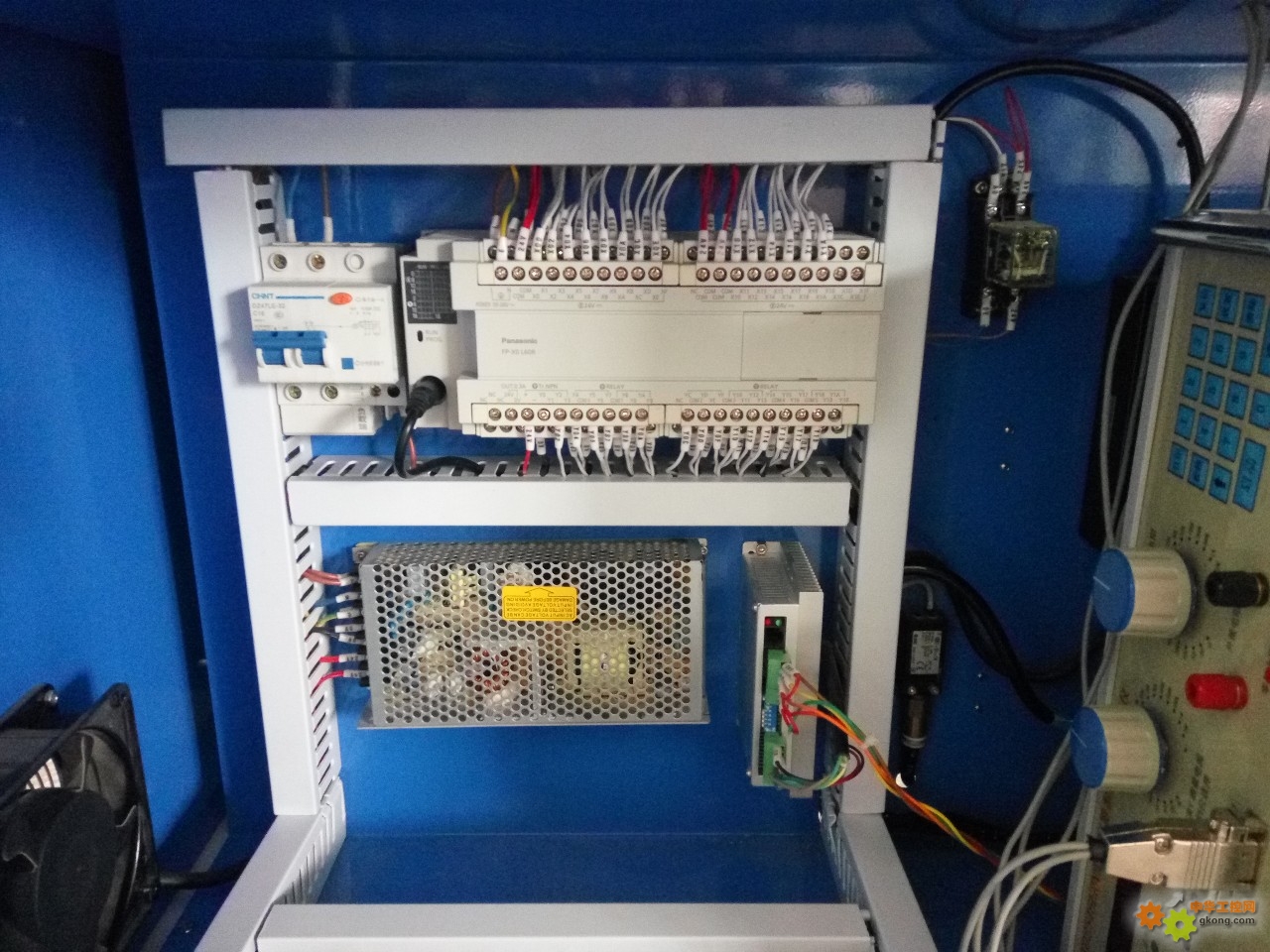

前面4张是客户的机器  后面一张是本公司以前做的机器,仪器就是买我下面所说的那家公司的

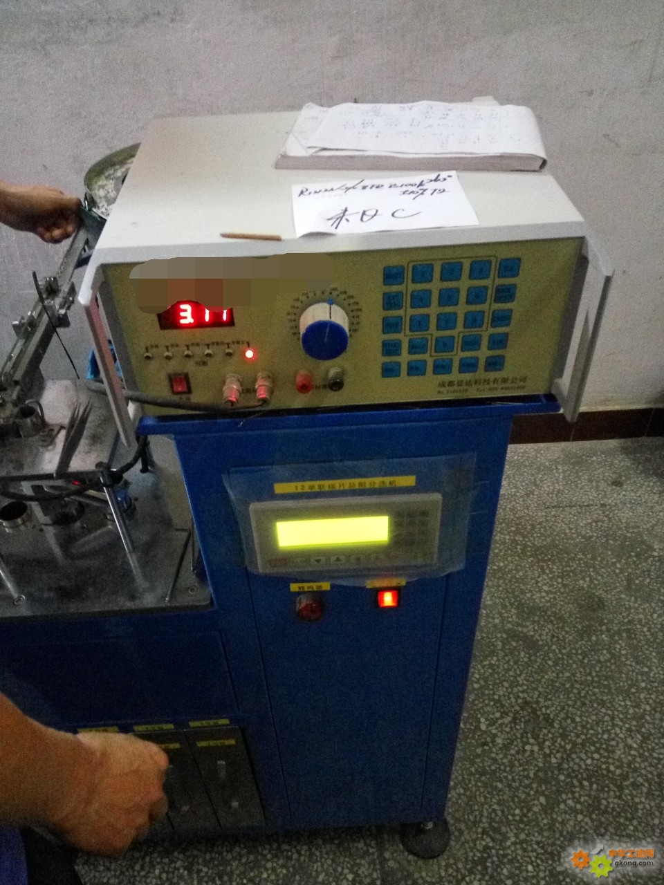

我们公司是做非标设备的,最近做了几台电阻测试包装机,专门测试电位器的总阻和前后零位电阻,机械部分没有什么问题,就测试这里有问题,卡在这里快一个月了,老板急死了!  做这个测试仪器这家公司很奇葩(公司在成都)!为什么说奇葩呢?  我们公司的测试设备现在都是买他们的,买了几十台了合作好几年了,经常向他们定制测试仪器,最近一年,老是出问题,把我们老板快气死了!每一台不是这里问题,就是那里问题,经常仪器内部电源端子忘记插(像驱动器那种插拔式的端子),或者电路板子松动,老板向他们反应这个情况,他们老是说运输过程线路松了,或者接线工的问题,我们老板气疯了!最近一台设备卡了一个多月,因为测试结果不稳定,时行时不行,开始我们判定是他们仪器不行,他们说仪器没有问题,是我们测试时没有接触好。。。。我们改这里改那里,最终确定仪器不行,仪器那边工程师没话可说,叫我们今天发过去!
老板今天真的发飙了,用专用的电阻测试仪还不如别人用PLC模拟量测试,钱花的比别人还多,所以他想用PLC模拟量来测试电阻,他带我今天去他一家客户那里看机器,他们那里最新的几台是我们做的,一些是其他家做的,他们的机器测试没有用专用的测试仪,就是前面拍的那几张 机器用是是FX-1N的PLC, 模拟量输入(用了电压模拟量输入),接了一块板子(第3张与第4张图片,应该是恒流电源板)测试时把所测得电压传给PLC,再PLC计算 R=U/I 得出所测得电阻,话说客户那边觉得还是蛮好用的,老板叫我这样做,过几天他就买板子回来  话说论坛的大神有什么好的想法呢? 有没有人用过这种测试方式呢???有没有小伙伴用过那种恒流板????

呵呵;FX1N-24MT,配了一块FX1N-2AD-BD扩展模拟量板;

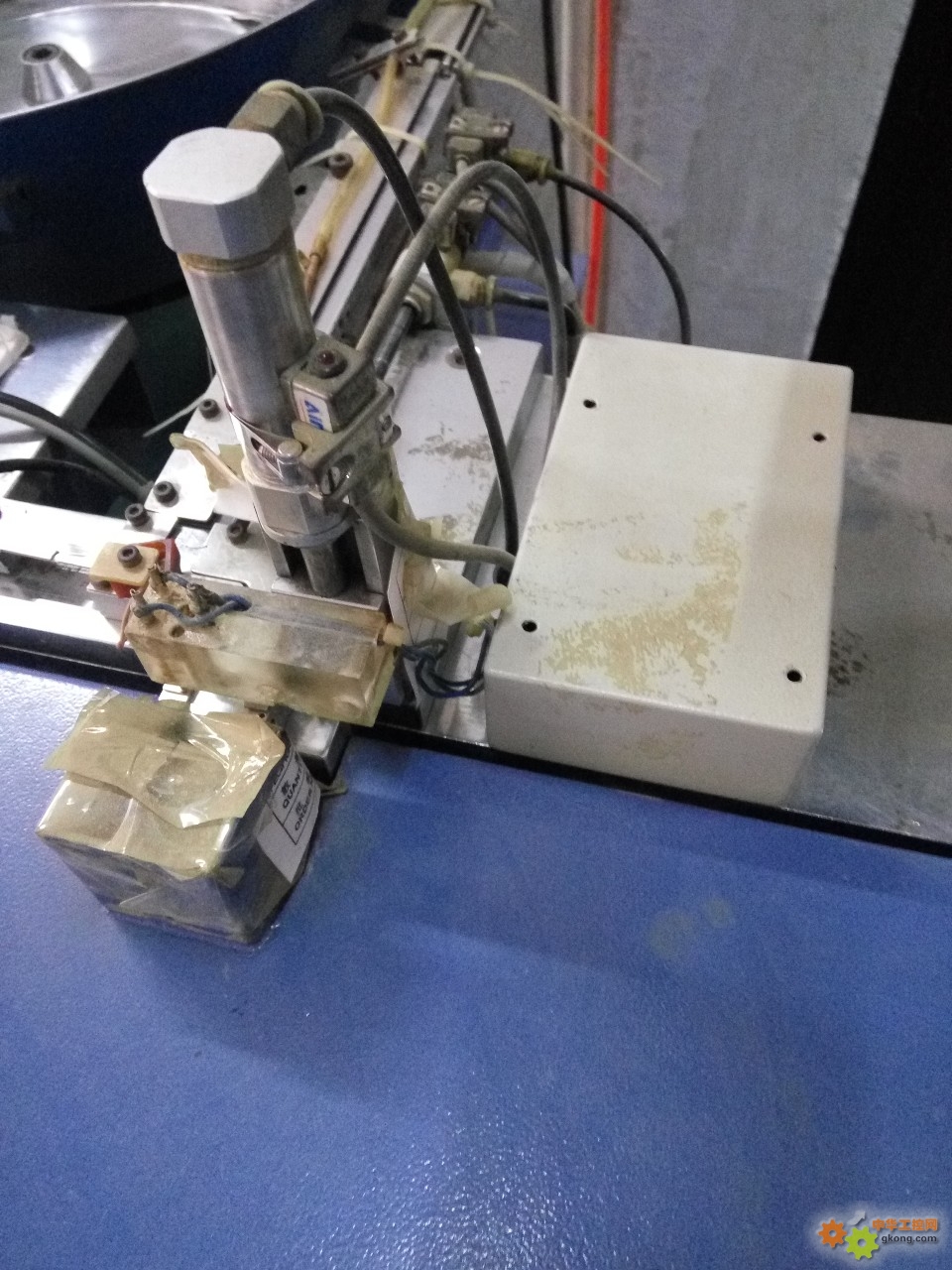

那是客户的机器,不是我们的机器.  下面图片就是我们公司现在做的那台机器,测试仪就在旁边,今天发回厂家检测去了
 大神你用过用模拟量测试电阻的吗???

我测试的这个产品总阻是1K的,模拟量分辨率10位的,不知道这个恒流电源用什么品牌的!我看他们机器就用了一块可能是定制的电源模块!

我们目前是用电阻测试仪测试的,只管结果NG与OK,看现在做这个电阻测试仪太坑了,受不了,老板看别人机器用模拟量测试的,效果还是蛮好的,所以就想改用模拟量测试

测量精度取决于模拟量分辨率外,还取决于恒流源的精度与稳定性。
