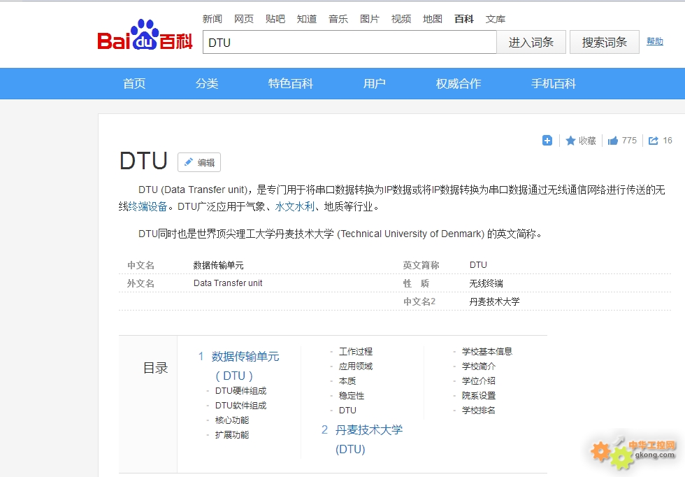

一个modbus串口设备,通过公网,就是家里用的普通宽带,能不能被远端的站控机采集到数据?是不是在两端各用一个那种串口转网口的串口服务器就行?

串口服务器,然后网间用VPN最好.

谢谢,VPN是不是需要用到专用的路由器,家用的普通路由器有没有办法实现?

家用网线,宽带线路提供商一般都是拒绝提供公网的IP地址给你使用的,因为公网IP资源稀缺,用DTU适配器吧。

大神,DTU适配器是什么?能不能提供个具体型号我去了解下?

万能的度娘可以进行查询

可以的。有以太网模块。你的预算是多少啊?

可以尝试更换路由器,比如蒲公英路由器。

用GPRS 模块不更好!
